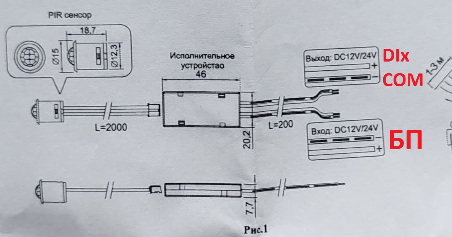

Хочу подключить его к модулю расширения di-wd-14.
Кабель 2х4 ютп.
Подскажите пожалуйста, какие порты использовать? При срабатывание PIR, на выход приходит 12/24 вольта. Не повлияет ли это на модуль, если на контакты придёт напряжение?
Датчики напрямую к освещению не подключаются

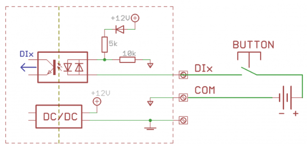

Подключайте на COM и DI любой

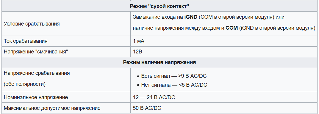

Напряжение на входе допустимо до 50В
Все “-” должны сходится в СОМ? И уходщие и приходящие? “+” ушёл с И на датчик и “+” вернулся в ID?
В COM можно собрать минусы каждого выхода если к примеру у вас несколько датчиков.
Вход датчика это питание от БП.
