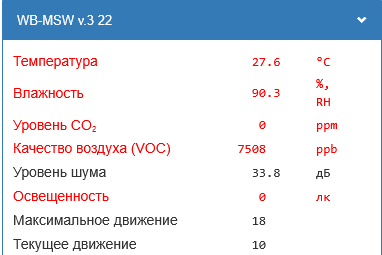

Датчик WB-MSW перестали поступать данные
Данные с большинства датчиков перестали собираться - в веб интерфейсе значения отображаются красным. Пробовал перезапустить датчик по питанию - начал отображать температуру и влажность, но буквально через несколько дней опять перестал. Показания VOC и освещенности оживить не получалось даже на время

Скорее всего проблема в шине i2c на которой расположены датчики в модуле.
Датчик куплен 14.04.2025 - уже негарантийный по сроку.
Для того чтобы установить источник (возможный) рекомендую снять с модуля датчики VOC, CO2 а также датчик освещенности. Отключив предварительно питание. Если после этого температура-влажность заработает - ставить датчики по одному.
