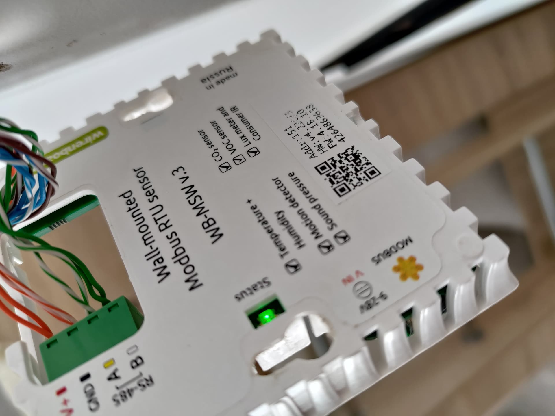

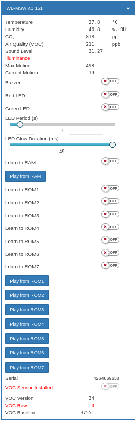

наконец-то начал все подключать, и почти все работает! Однако что-то датчик летучих соединений VOC у меня во вкладке Devices красный и показывает 0 (Также в поле debug говорит not installed), хотя в корпусе имеется выступ со словом VOC.
Ну и не мигает светодиодами, хотя на коробочке галочка стоит. (Кроме того, мне почудилось, что изначально был пункт Illuminance - освещение, а теперь его нет!)
У меня таких много, все в разной комплектации, но вот в этом что на фото внизу, вроде, все должно быть (почему-то на нем написано “версия 4”?)

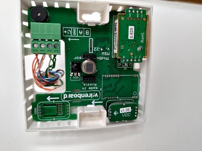

Проверьте заказ пожалуйста. Явно отсутствует плата датчика освещенности и светодиодов.
Если в заказе она есть в комплектации - то отправим.
У меня было несколько датчиков, какие-то пришли с лишними галочками на корпусе, и я мог поставить такой датчик не туда, я проверю.
Но а VOC-то? большинство были заказаны с этим датчиком, но ни у одного не работает.

Спасибо, обновил, стали показывать циферки. Остались красными дебаг-поля, которые я выводил - VOC Sensor Installed и VOC Raw, опрос in queue order. Если это нормально, можно закрыть
Если именно самая свежая прошивка - должно быть. Если прошивка стабильная - а шаблон из тестинга - то да, будет ошибка.
ой, перечитал и понял, что у меня не должно быть красного в дебаг полях: на тестинг не помню чтобы переходил, а прошивка сейчас должна была стать самой свежей после работы апдейтера. но основные циферки показывает!

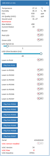

картина в Устройствах в целом такая:
Обратите внимание:
Поддерживается с 4.24
