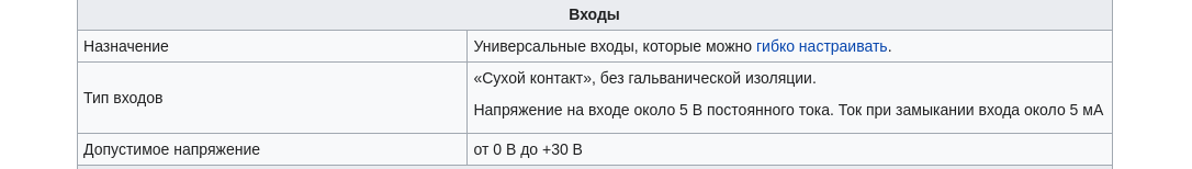

Спасибо большое, подскажите, на что обратить внимание при выборе, чтобы все работало корректно с WB?
Вот тут, например, указано макс напряжение 72В
https://www.ozon.ru/product/izveshchatel-ohrannyy-tochechnyy-magnitokontaktnyy-io-102-5-pgs2-409-002-1336747406/?at=qQtJvpM19coL9AG7UAkg8jPF9koDg7u7OxY3RcOYPyLV&keywords=проводной+датчик+геркон
Или нет разницы для сухого контакта?
Рекомендую выбирать оборудование в пределах рабочего диапазона напряжения вашего блока питания.
Для каждого модуля указано напряжение входа, его ток например, для WB-LED:
Как правило походят любые, кроме совсем специальных.
Ну так в том герконе имеется ввиду, что на него можно подавать до 72В, значит все подходит (на сухом контактеже 5В)?
Да, верно.
