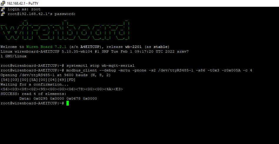

Ленту подключил, включил, драйвер остановил, запу
стил команду. Результат во вложении…
Какие соображения?
Канал R включен?

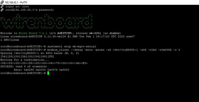

Давайте еще раз так. Пожалуйста, запустите драйвер, выключите из веб-интерфейса все каналы, чтобы во всех указанных регистрах были нули.
Затем остановите снова драйвер, убедитесь, что в указанных регистрах нули, считав еще раз их значения (также пришлите скриншот). Проверьте, включен ли канал R. Если при всех нулевых значениях в регистрах канал R будет гореть - значит аппаратная проблема.
Добрый день! Вчера когда запускал команду, все каналы были включены: R,G,B,W.

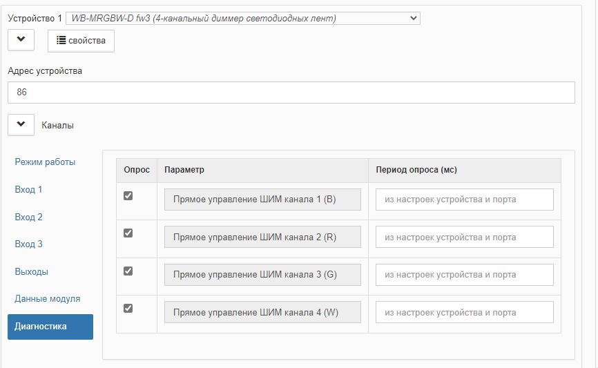

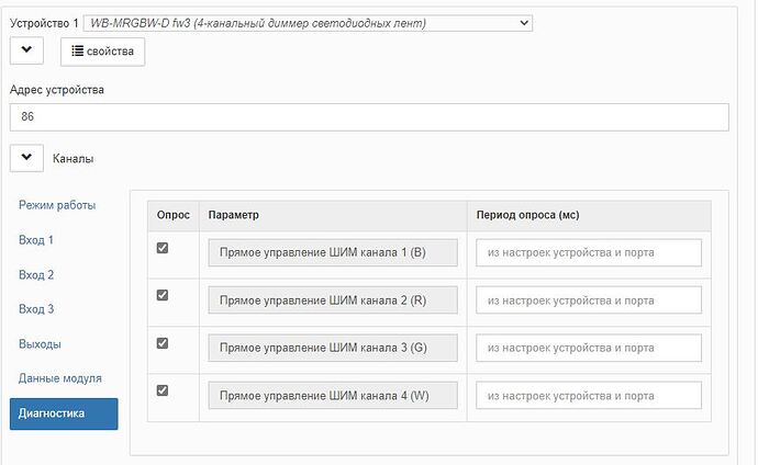

Так как у вас есть контроллер Wirenboard, то давайте сделаем проще:
В веб-интерфейсе включите для опроса диагностические каналы:

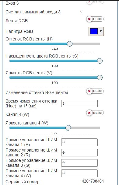

Лента должна быть подключена к диммеру, питание ленты подано. В веб-интерфейсе на странице Devices убедитесь, что все каналы отключены, а все значения Channel x Raw PWM должны быть нулями. В режиме RGB+W должно быть так:
При этом ни один канал ленты не должен гореть.

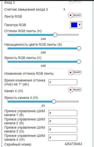

Все сделал как Вы писали:
  • включил для опроса диагностические каналы;
  • отключил все каналы в меню устройства.
Во вложении.
На итог красный горит всегда на ленте…
Все таки это получается аппаратная проблема?
Думаю, что да, аппаратная проблема. Постараемся ее изучить.
