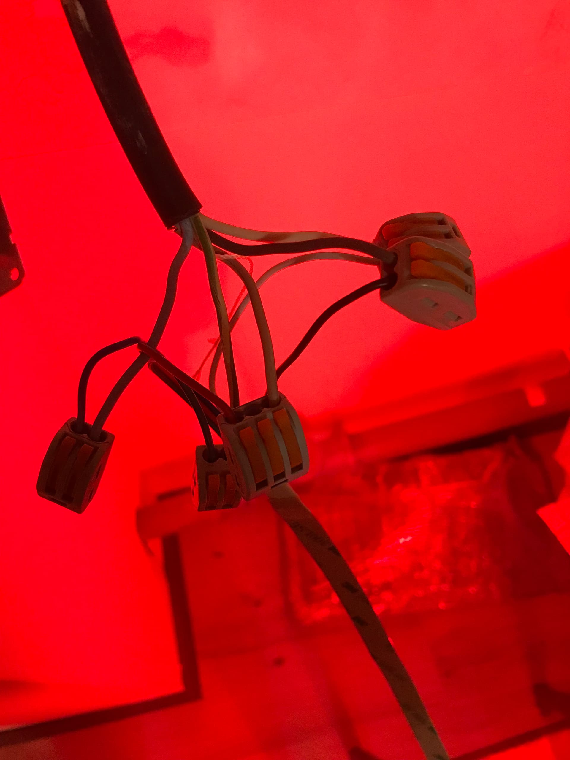

Такая проблема. Диммер wb-mrgbw-d. При подключении светодиодной ленты rgbw, всегда горит красный. Использую трехкнопочный самовозвратный выключатель. На 1 кнопку канал W, на 2 кнопку оттенок, на 3 кнопку яркость и вкл и выкл цветов. Но красный горит всегда, канал 2 и 3 не реагирует на красный цвет ленты. В щите все подключено по схеме.
Каналы GBW реагируют на выключатель, канал r немоеагирует

Купил ленту rgbw подключил, да каналы gb одновременно включаются и отключаются, диммируются. А красный всегда горит постоянно и не реагирует на кнопку (не диммируется и не вкл и не выкл).

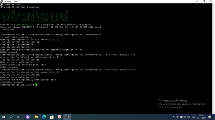

modbus_client --debug -mrtu -pnone -s2 /dev/ttyRS485-1 -a98 -t0x3 -r0x005A -c 4
Адрес и порт скорректируйте под свои.
С адресами пока что не разобрался, не понимаю куда вводить этот адрес.

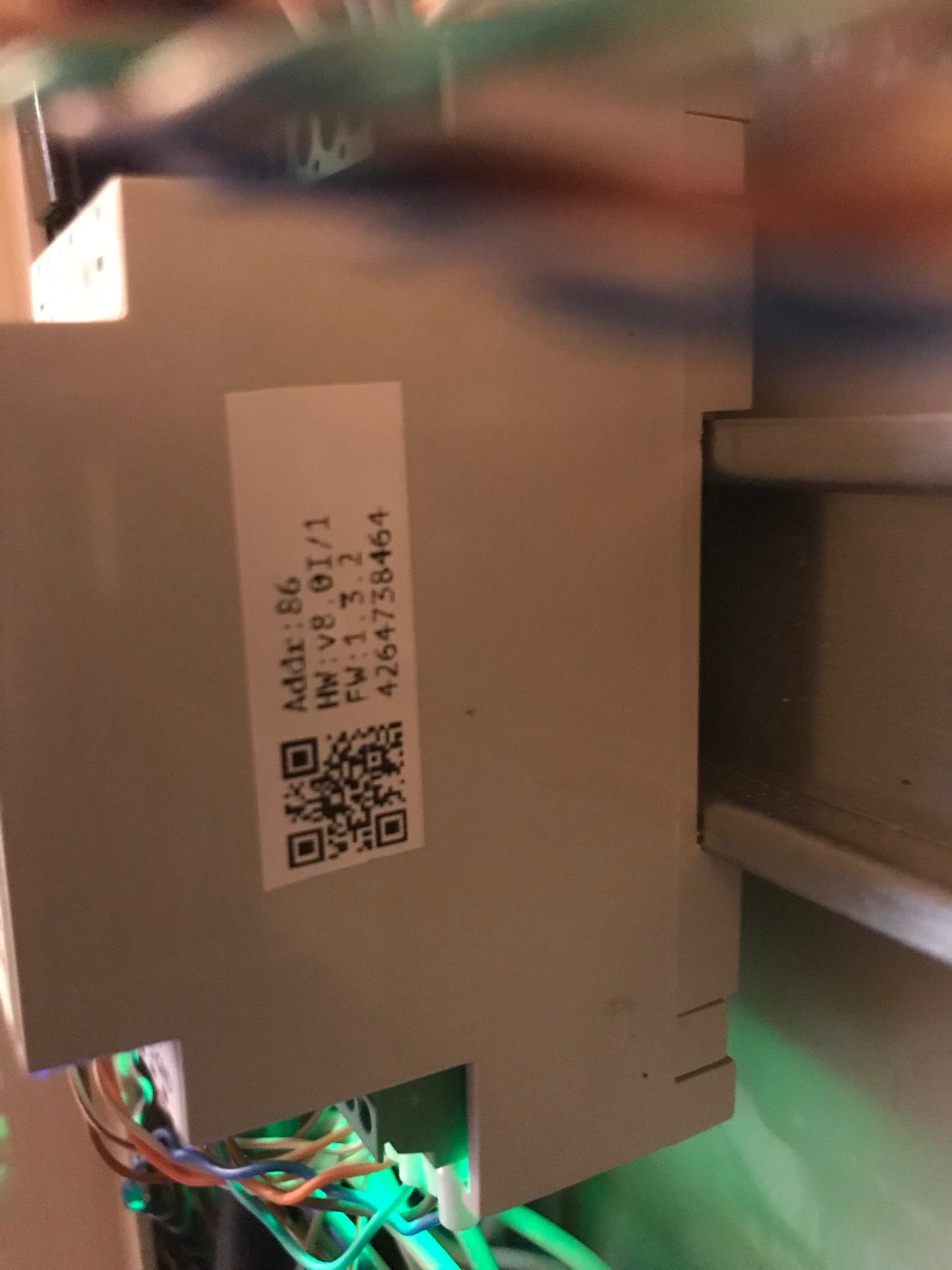

Какая прошивка у модуля диммера? Для шаблона fw3 нужна прошивка версии 3.0.0 или новее. Обновление прошивки описано в документации: Обновление прошивки Modbus-устройств Wiren Board — Wiren Board
Прошивку диммера обновил, все ок, драйвер заработал.

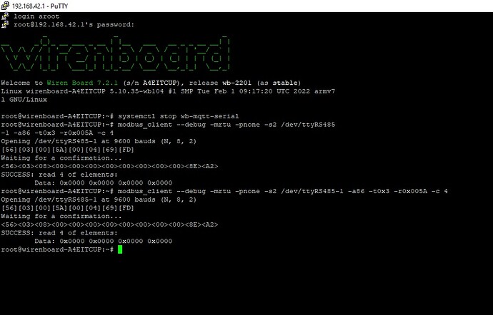

Ввел адрес который вы направили. Вот результат.
Предполагаю что wb-mqtt-serial не остановлен.
А как его остановить?))) я только учусь, поэтому пока что плаваю… то есть нужно остановить обмен по mqtt и снова запустить вашу команду в тутти?

Да, сначала остановить работу драйвера:
systemctl stop wb-mqtt-serial
затем уже выполнять команду.

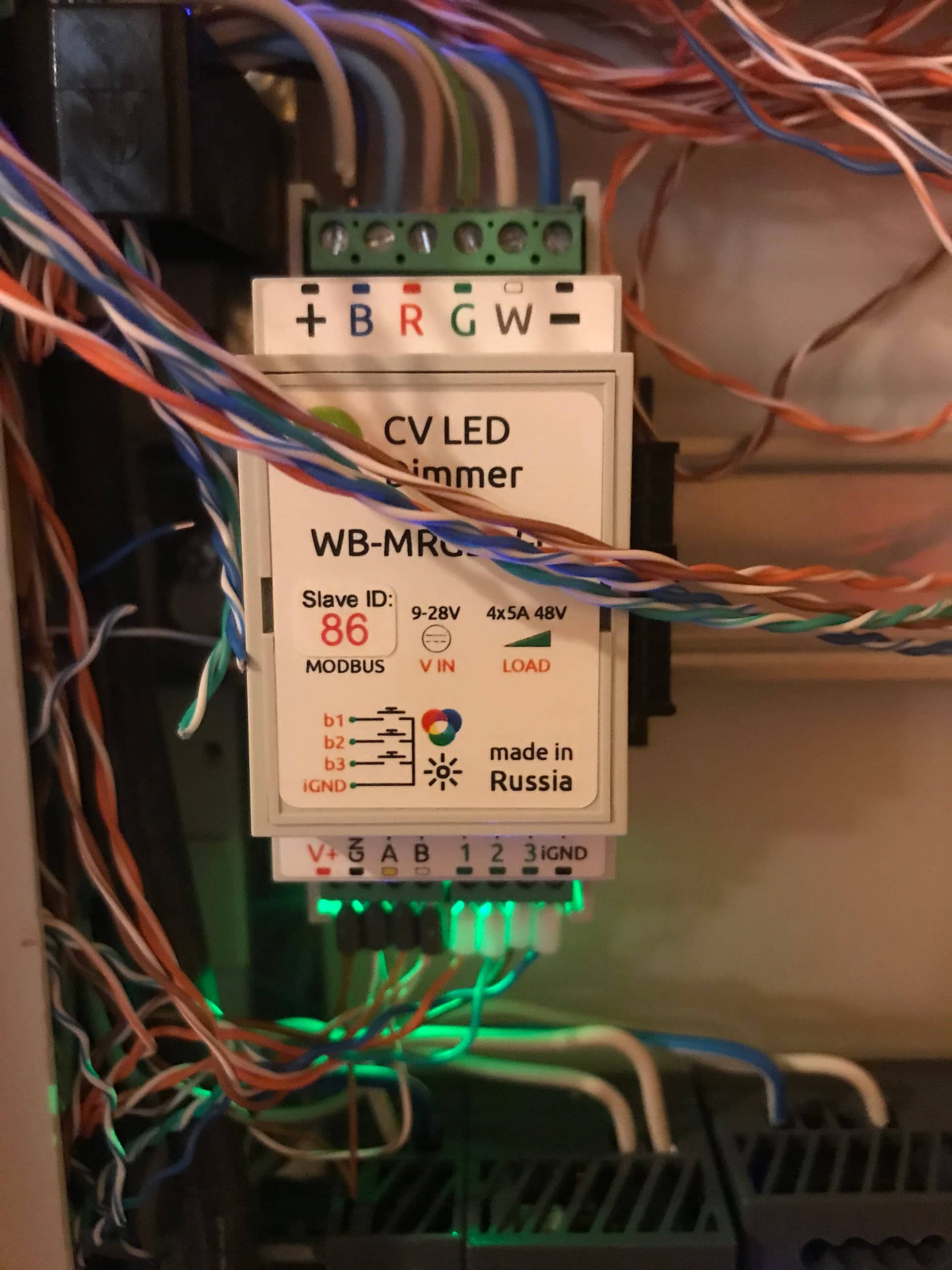

Кстати, откройте крышку диммера и посмотрите внимательно на детали расположенные рядом с выходными клеммами.

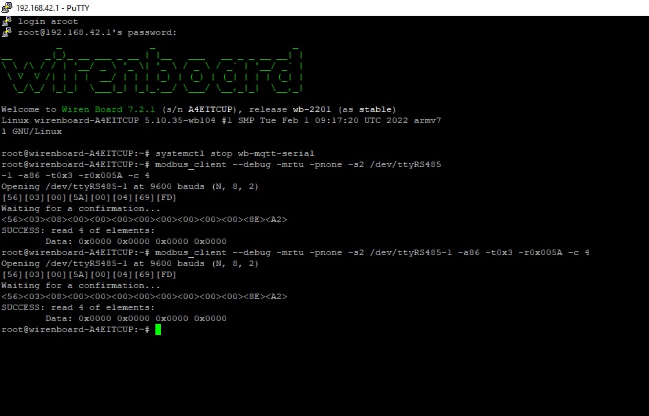

Драйвер остановил и запустил команду по диммеру. Результат во вложении…
есть предположения почему всегда горит красный?
Красный канал во время чтения горел?
Если да, то предполагаю аппаратную проблему. В этом случае мы бесплатно обменяем вам оборудование. Курьер привезёт новое оборудование и заберёт старое:

Лента была отключена, то есть команду нужно запускать при подключённой ленте?
Отправлено с iPhone
Да, я это писал. Нужно убедиться, что задание на открытие канала равно нулю и при этом канал все равно включен.
