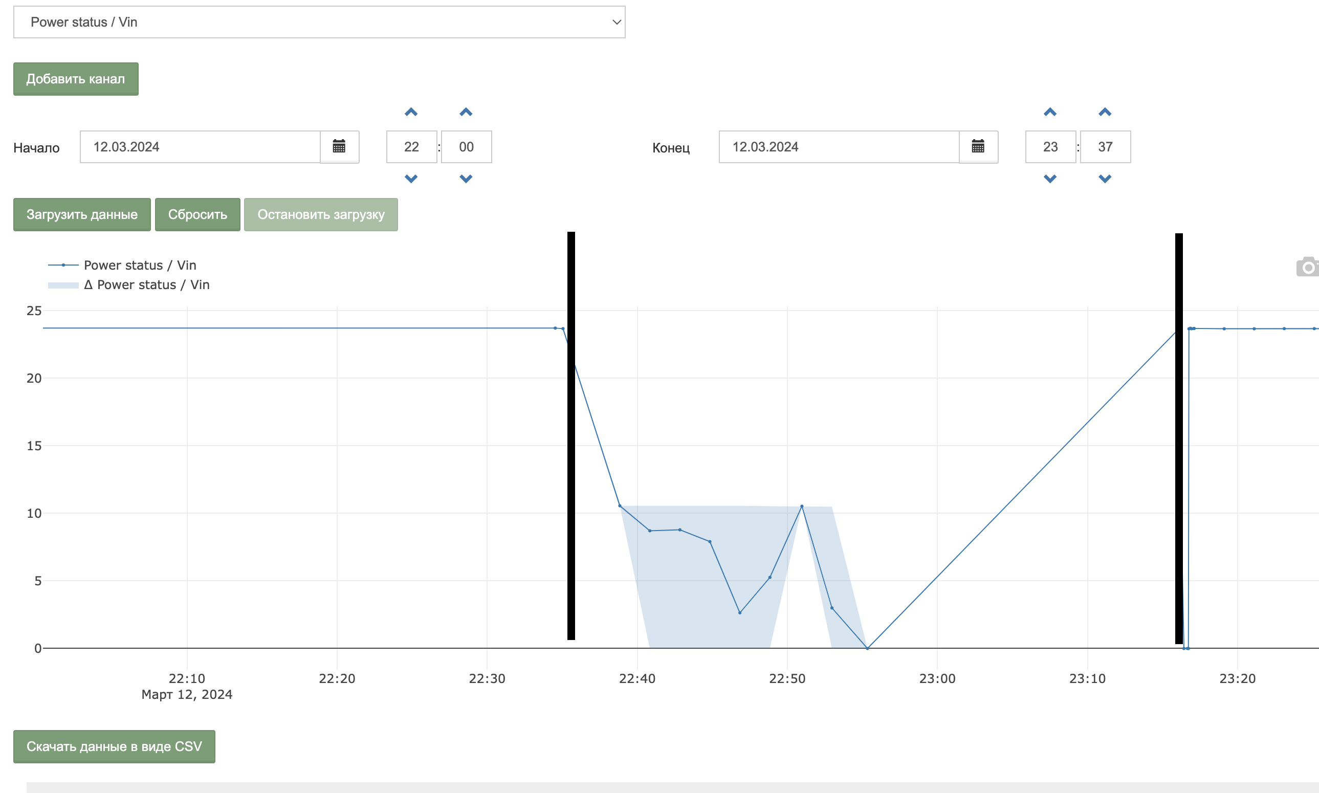

При перегрузке контроллера подключенное реле [WBE2-DO-R3A-1] и [WBIO-DO-R10R-4] начинает работать спустя 40 минут
на скрине приведен график питания контроллера через реле, по напряжению видно оно появляется спустя 40 минут

Контроллер имеет резервный источник питания, WBMZ3-BATTERY. А внешнее питание подключено через реле WBE2-DO-R3A-1
