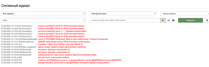

Установил релиз 2401 через factory resrt, и восстановил /etc из резервной копии, во время загрузки наблюдаю следующую картину

делал резервную копию /mnt/data/etc, востанавливал туда же, остальные конфиги применились нормально, еще раз перезапустил контроллер, через 30 минут загрузился блок discrete i/o. ревизия контроллера 6.8.2A

Ничего критичного я в логах не увидел. Т.к. вы скопировали конфигурацию из предыдущей настройки, то вижу у вас сконфигурированные два модуля wbio-do-r10r-4, но по факту они видимо физически отключены (или плохой контакт). Если так, то подключите модули, перезагрузите контроллер и проверьте продолжаются ли ошибки.
