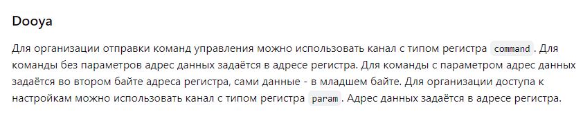

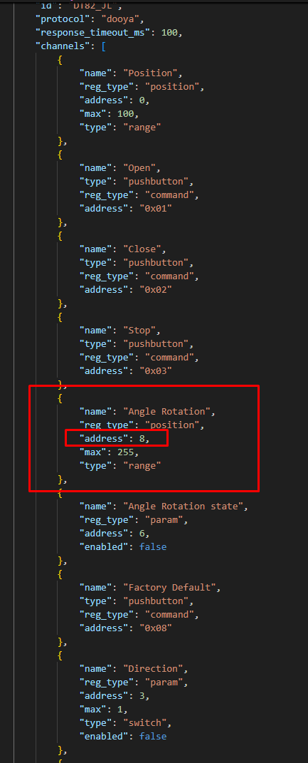

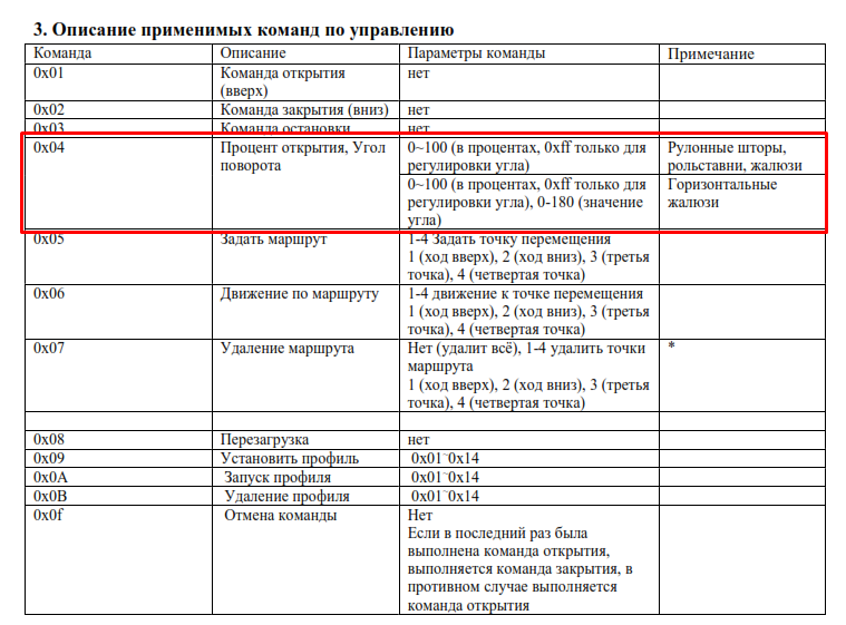

Не смотрел, что уходит в шину. При выборе reg_type = position, не важно какой адрес я укажу , в любом случае идет управление подъемом-опусканием жалюзи. Мне нужно жалюзи повернуть, и я не могу понять каким образом я должен собрать параметр в шаблоне, чтобы это заработало. У привода штор есть регистры и есть команды. Попытка воспользоваться регистром для записи угла и выставлением reg_type = position не помогает(идет управление открытием-закртыием), если использовать reg_type = command, то тогда отправляется команда - так работают кнопки открыть-закрыть. И есть команда для отправки значений угла, но в описании работы протокола я не понял, как это сделать.
Если управлять через команду а не через регистр, не понимаю каким образом мне добавить значение поворота угла в адрес…

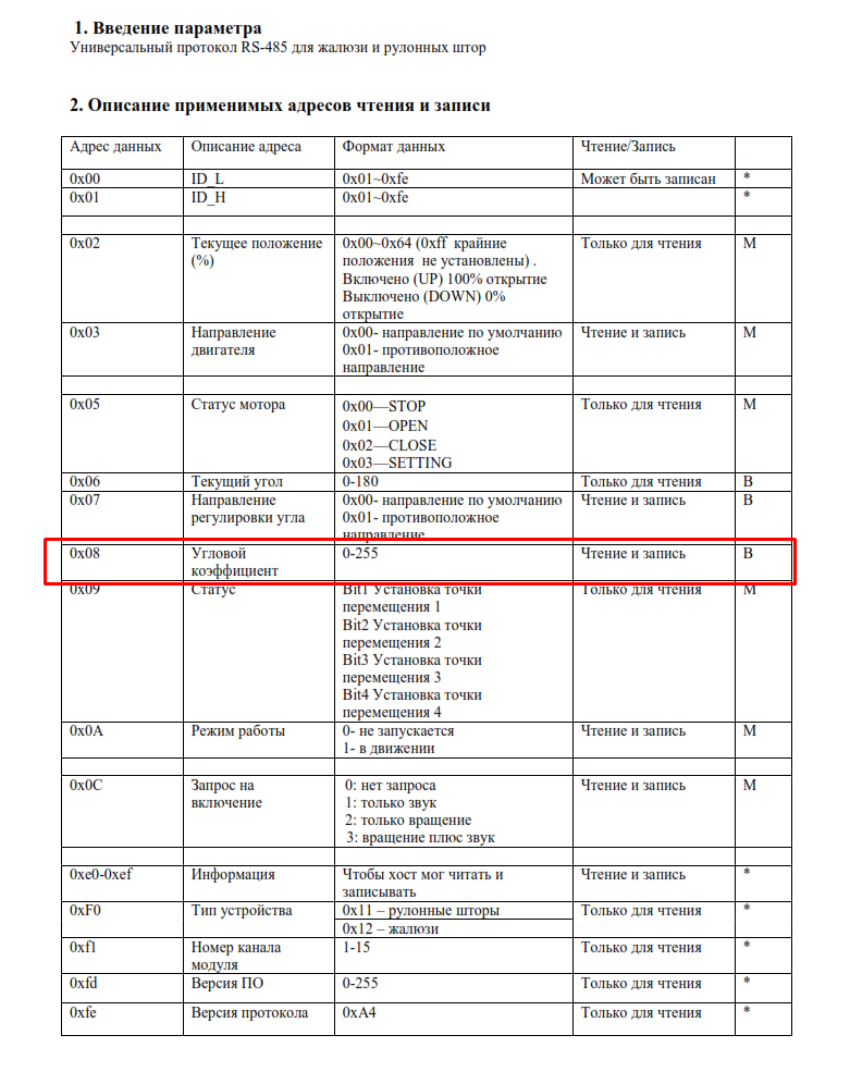

Используйте шаблон AKKO.
И активируйте параметр “Тип мотора” если будет 0x11, то мотор не будет управлять ламелями никак.
Если тип мотора 0x12, то тогда имеет смысл добавлять эти команды
