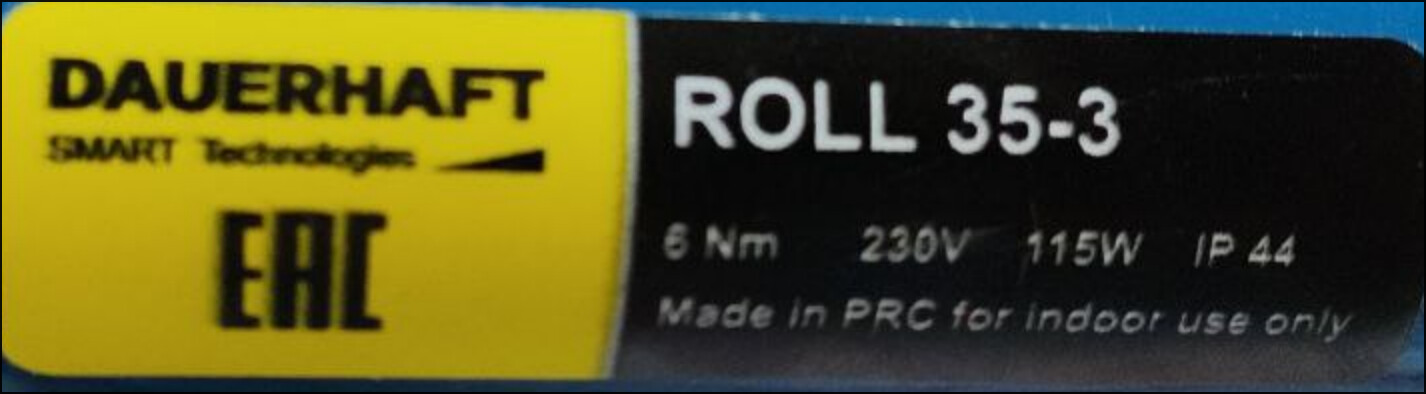

Здравствуйте, работаю с устройством Dauerhaft Roll 35 в качестве электропривода для жалюзи, и возник вопрос по поводу выставления угла ламелей. В шаблоне присутствует только кнопки поднять/опустить, остановка и шаговое управление вверх/вниз. К электроприводу продавец прикрепил два файла с протоколом Dauerhaft

Скорее всего протокол на данном моторе не Modbus RTU. Из информации у меня есть название привода, и инструкции (Modbus RTU), которые прислали из магазина на этот привод. Сам привод управляется по протоколу A-OK (шаблон на этом протоколе работает).

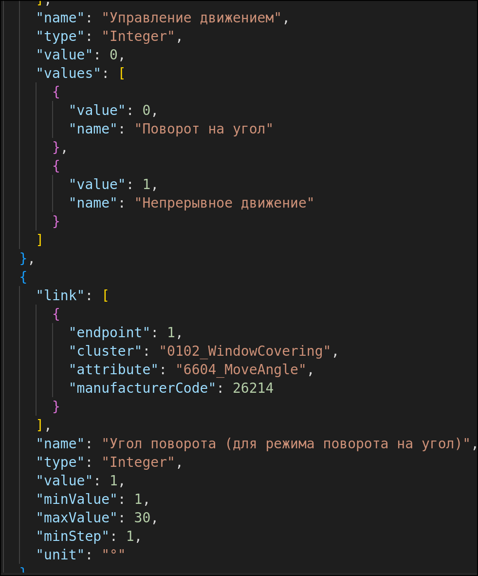

Ранее я находил альтернативный шаблон для подобного мотора, но с ZigBee у SH, где была указана опция угла поворота:
Но сегодня вчитался и понял, что это не выбор определенного угла, на который встанет мотор, а просто количество градусов, которые прокрутит мотор (максимальное значение 30, что довольно мало для выставления угла жалюзи).
Так что да, скорее всего данный мотор не отслеживает текущий угол поворота ламелей
