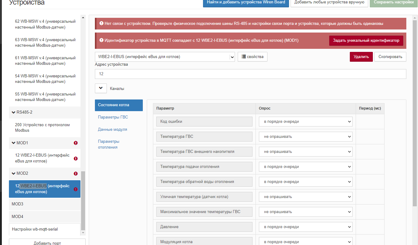

Товарищи, хочу поднять вопрос. Два котла, два модуля WBE2-I-EBUS. Один модуль WBE2-I-EBUS в слоте Mod1, второй WBE2-I-EBUS в слоте mod2. А система не даёт подключить второй котёл, т.к шина адрес второго котла не уникален, но шины то разные.

Также обратите внимание, что, судя по ошибке, у вас совпадает идентификатор MQTT. Убедитесь, что для каждого клиента используется уникальный идентификатор, чтобы избежать конфликтов.
Как ни странно, но нажав на красную кнопку “задать уникальный идентификатор” я выставил адрес 12 (по умолчанию для котла) и кнопка записать стала активной, после чего котёл добавился. Непонятно конечно же почему система блокирует добавление второго котла, ведь шины то разные и адрес может быть одинаковый, к тому же у котла адрес не изменить.
