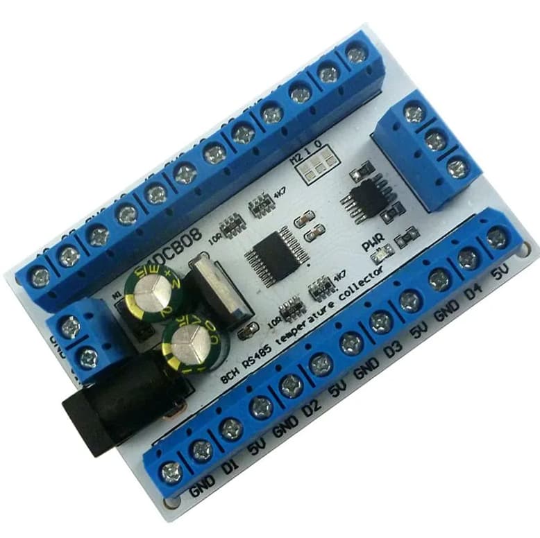

ELETECHSUP R4DCB08 8 канальный модуль измерения температуры
Подключил два модуля ELETECHSUP R4DCB08 8Ch DS18B20
по rs485
повесил на них 8+6 датчиков DS18B20

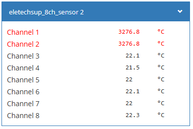

Шаблон прикладываю
(Обновлен 08-10-2025) - заменил формат на s16
config-eletechsup-r4dcb08_8ch.json (4,9 КБ)
Надо только Минимальный интервал между запросами к устройству (мс) увеличить, я поставил в 1000мс
Отлично, рад что делитесь наработками.
Заметил что используете
                "format": "u16",
для температуры. Работу с отрицательной устройство не предполагает?
Да, ошибка копипаста.
напомните какой формат оптимален в таком случае?
Думаю что s16.
