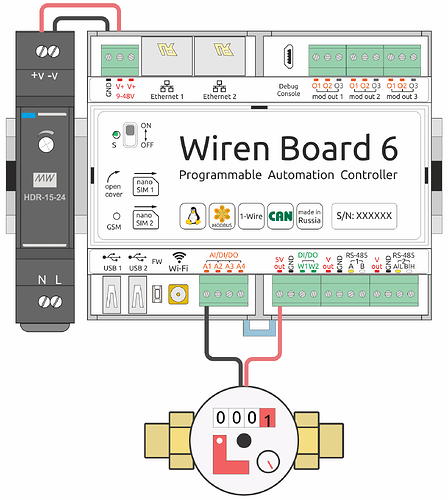

Подскажите куда подключить датчик открытия двери. Разомкнуть\замкнут.
Не могу разобраться
на скрине можете показать куда воткнуть 2 провода и где их состояние потом поймать?

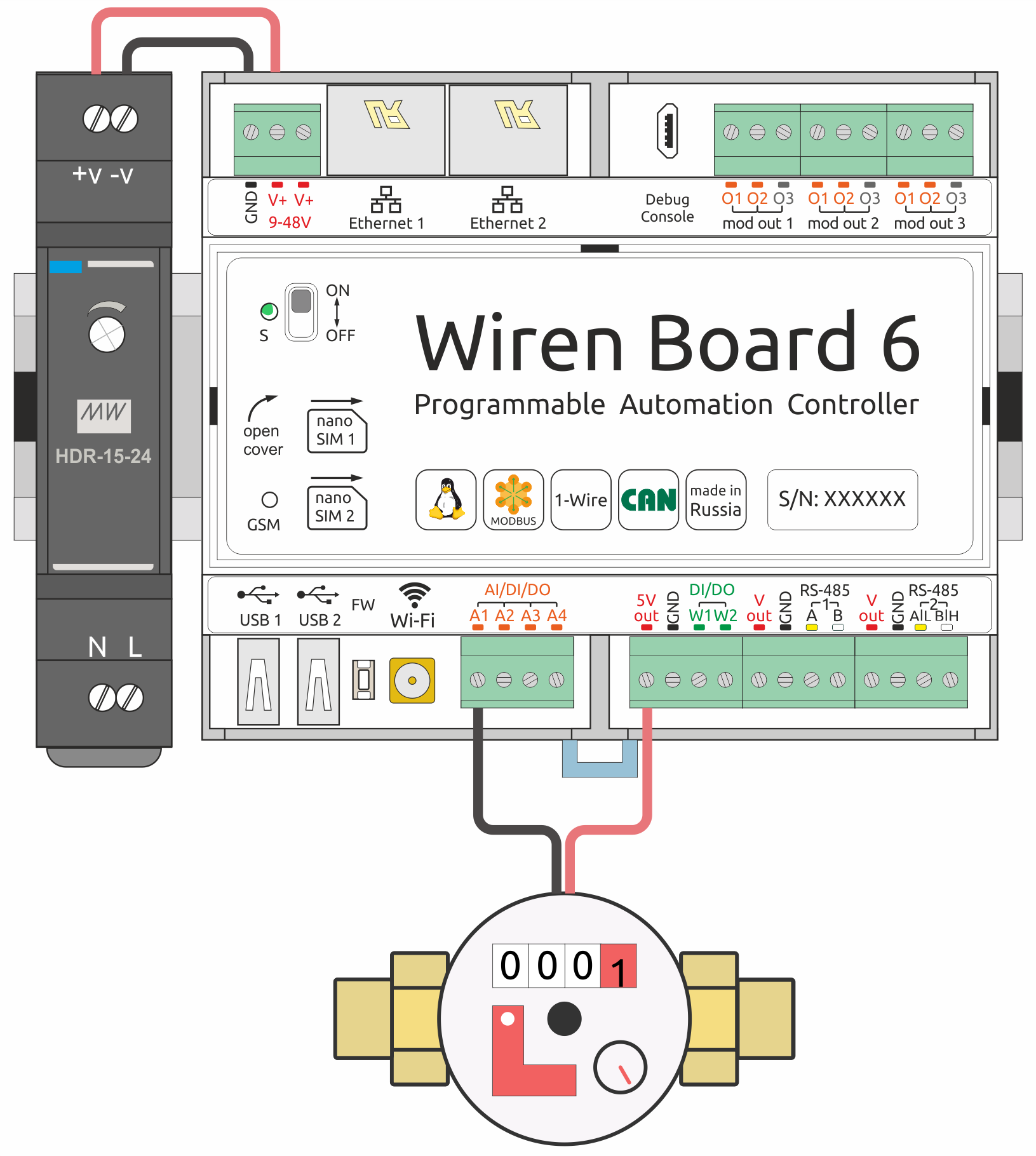

Например так:
только вместо водосчетчика - геркон.

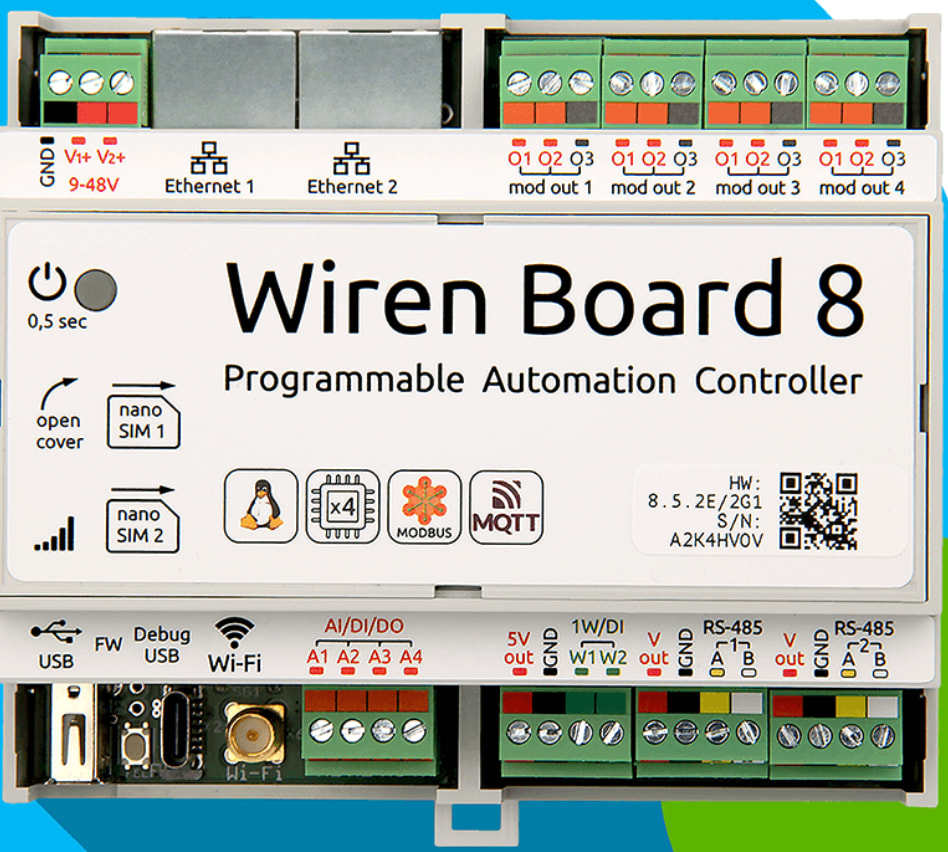

Дополню коллегу документацией по дискретным входам.

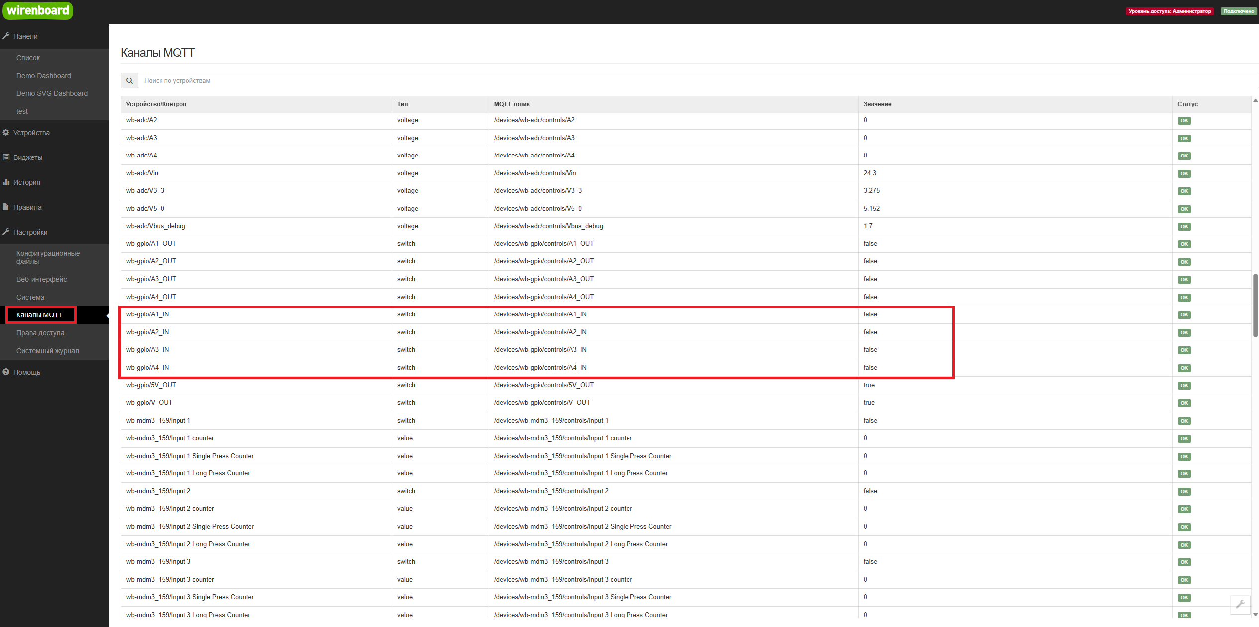

Еще один вопрос в эту сторону.
Где я потом могу эти данные увидеть, чтобы забрать к примеру заббиксом через mqtt?
В веб интерфейсе контроллера, Настройки / каналы MQTT
