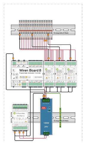

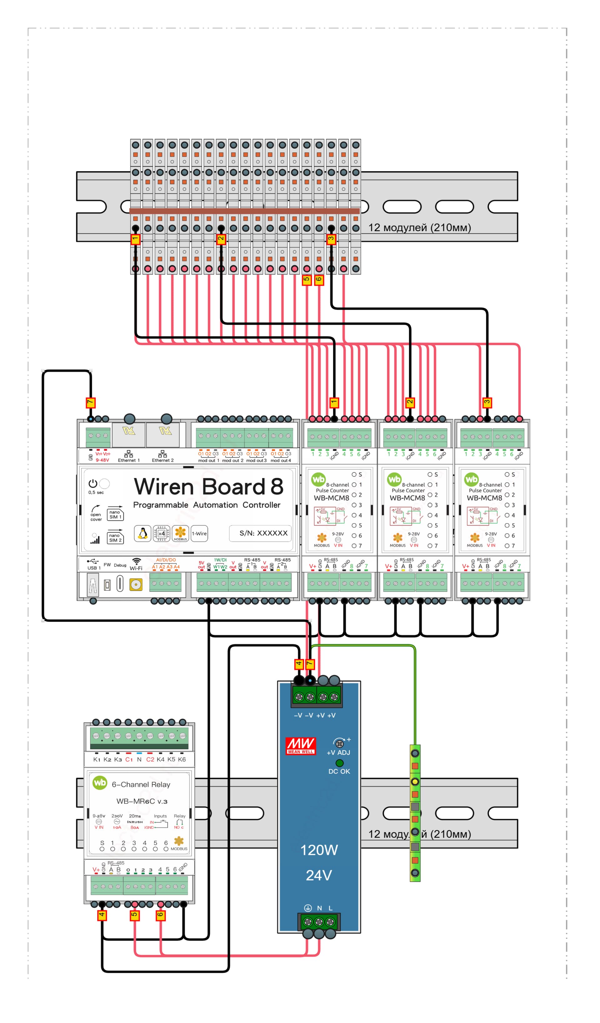

GND + iGND + PE - сухие контакты
Оправдан или нет такой подход объединения?
Для отходящих линий сухих контактов использую проходные двух уровневые клемы. Один из уровней замкнут сплошной перемычкой.
GND iGND всех модулей объединен и в начале цепи (на блоке питания) посажен на PE.
В зависимости от задачи - да, вполне допустим.
Сухие контакты - это выключатели звонковые (группы света, шторы)
Да, про это есть статья. Достаточно всегда знать (иметь представление) о возможных токах и напряжениях на линиях при проектировании.
