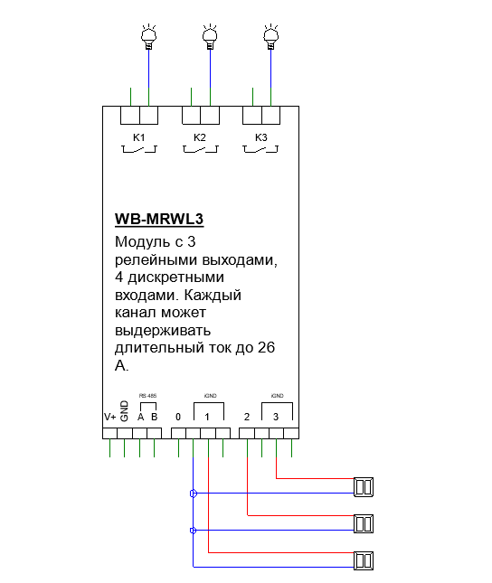

Добрый день ! подскажите по нулевому выходу (iGND).
Цитирую строки из статьи - Входы выведены на разъемные клеммники и работают по принципу “сухой контакт”. Входы реле выведены на разъёмные клеммники с номерами и общей клеммой iGND, работают по принципу «Сухой контакт».
Исходя из написанного: я могу подключить три клавиши управления ВЫХОДАМИ, каждая из которых будет подключена в свой номер клеммы ВХОДА 1.2.3 а второй провод (из двух) от выключателя, я могу объединить в один вход iGND или подключить хаотично в любые другие входы iGND, не имеет значения ведь они - “общей клеммой iGND”.
Верно ли вышенаписанное ?
Меня вводит в заблуждение написанное в статье и изображенное на Реле. На котором соединены как будто только два iGND выхода, соседствующих на одном общем клемнике.

Не верно выразился, исправил написанное в первом посте.
Проще говоря вот:
Проще говоря - схема корректна.
Спасибо !
