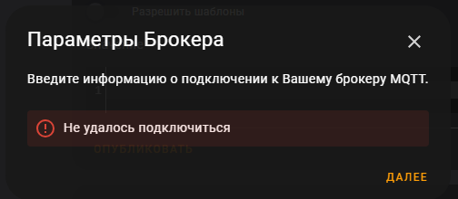

В HA так же после конфигурации брокера выдает ошибку подключения
2024-07-08_20-03-50, 2024-07-08_20-06-37

Что за ошибка? С какого адреса к которому подключаетесь? Пингуется ли целевой адрес (брокера) с исходного?
Ну ии проще всего - с помощью mosquitto_sub подключиться для проверки, пожалуй.

Проблема решилась!
Изначально был установлен пароль на веб интерфейс по этой инструкции
После того, как я убрал адрес 127.0.0.1 в 10listeners.conf в строке listener 1883 и перезапустил mosquito, Node Red и Home Assistant сразу увидели mqtt брокер!
