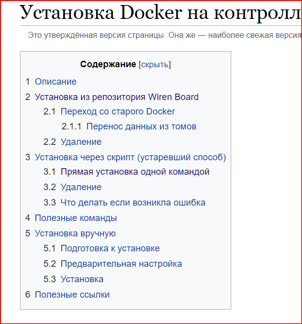

Есть нормальная инструкция по установке HA на контроллер через doker?
Что я должен сделать?
  1. wget -O - https://raw.githubusercontent.com/wirenboard/wb-community/refs/heads/main/scripts/docker-install/wb-docker-manager.sh | bash -s – --install
  2. И выполнить это?
Для установки Home Assistant ориентируйтесь на официальную инструкцию. Скриншот у вас из неё.
Скажите, что с ней не так?
Если используете команду со скриптом из старой схемы установки докера, проверьте, чтобы в ней были именно два дефиса -- , а не длинное тире , иначе скрипт не запустится:
wget -O - https://raw.githubusercontent.com/wirenboard/wb-community/refs/heads/main/scripts/docker-install/wb-docker-manager.sh | bash -s -- --install
Если у вас контроллер на Debian 13 (trixie) , Docker ставится командой:
apt update && apt install docker-ce

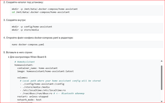

После установки Docker можно продолжать по статье про Home Assistant, начиная с создания каталога /mnt/data/.docker-compose/home-assistant .
Много ветвлений действий при установке
Много ветвлений действий при установке docker немного запутано это пугает
Вот тут не очень понятно, поясните пожалуйста?
Как лучше то делать?
2, 3 или 5 ?
Как проще ставить???

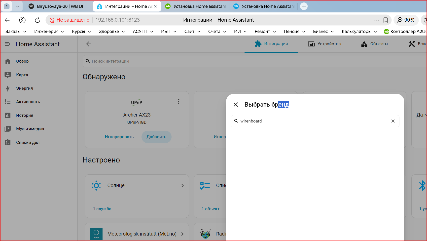

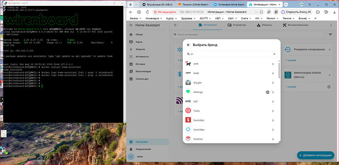

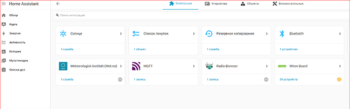

Добрый день. HA поставил.
Пытаюсь сделать интеграцию
Все добавил, но в HA не выбирается WB почему?
Подскажите пожалуйста как добавить?

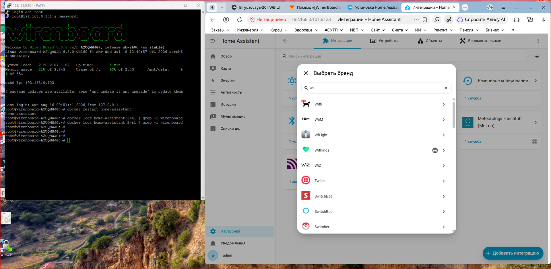

Похоже, пропущен шаг 3 инструкции. После копирования файлов Home Assistant нужно перезапустить, он сканирует custom_components только при старте.
Выполните по SSH:
docker restart home-assistant
Через пару минут обновите страницу и снова добавьте интеграцию, в поиске наберите wirenboard.
Если не появится, пришлите вывод команды docker logs home-assistant 2>&1 | grep -i wirenboard.
Без изменений

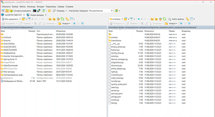

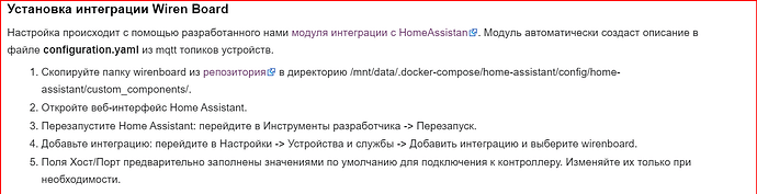

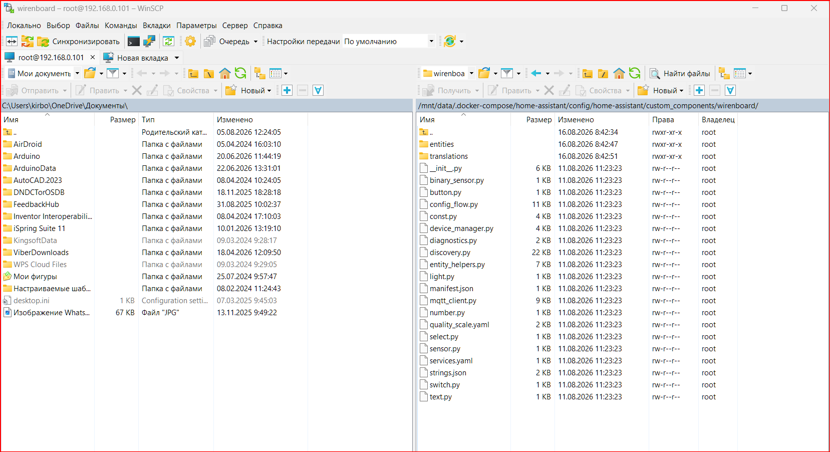

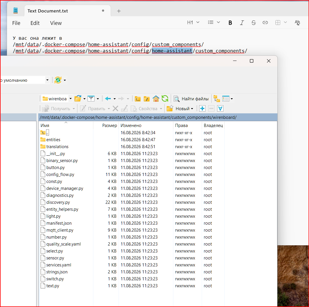

Судя по скриншотам, папка wirenboard скопирована не в тот каталог. У вас она лежит в /mnt/data/.docker-compose/home-assistant/config/custom_components/ , а для этой установки должна быть в /mnt/data/.docker-compose/home-assistant/config/home-assistant/custom_components/ . После перемещения ещё раз перезапустите Home Assistant и снова поищите нашу интеграцию
Да нет, там где надо
/mnt/data/.docker-compose/home-assistant/config/home-assistant/custom_components/wirenboard

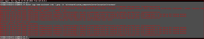

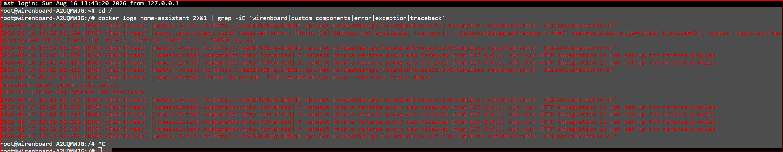

Посмотрите, пожалуйста, вывод команды:
docker logs home-assistant 2>&1 | grep -iE 'wirenboard|custom_components|error|exception|traceback'
По нему будет видно, на чём именно ломается загрузка интеграции. Кстати, возможно вам сможет помочь ИИ на портале для анализа логов.

Сергей добрый день. Вывод команды ниже.
root@wirenboard-A2UQMWJG:~# cd /
root@wirenboard-A2UQMWJG:/# docker logs home-assistant 2>&1 | grep -iE ‘wirenboard|custom_components|error|exception|traceback’
2026-08-16 13:19:07.479 ERROR (MainThread) [metno] Access to https://aa015h6buqvih86i1.api.met.no/weatherapi/locationforecast/2.0/complete returned error ‘ClientConnectorError’
2026-08-16 13:28:53.214 ERROR (MainThread) [async_upnp_client.ssdp] Received error: [Errno 99] Address not available, transport: <_SelectorDatagramTransport fd=27 read=polling write=<idle, bufsize=0>>, socket: <asyncio.TransportSocket fd=27, family=10, type=2, proto=0, laddr=(‘::’, 58690, 0, 0)>
2026-08-16 13:33:58.649 ERROR (MainThread) [metno] Access to https://aa015h6buqvih86i1.api.met.no/weatherapi/locationforecast/2.0/complete returned error ‘ClientConnectorError’
2026-08-16 13:42:48.058 ERROR (MainThread) [homeassistant.components.http.forwarded] A request from a reverse proxy was received from 127.0.0.1, but your HTTP integration is not set-up for reverse proxies
2026-08-16 13:42:48.430 ERROR (MainThread) [homeassistant.components.http.forwarded] A request from a reverse proxy was received from 127.0.0.1, but your HTTP integration is not set-up for reverse proxies
2026-08-17 09:02:00.415 ERROR (MainThread) [metno] Access to https://aa015h6buqvih86i1.api.met.no/weatherapi/locationforecast/2.0/complete returned error ‘ClientConnectorError’
2026-08-17 09:02:08.030 ERROR (MainThread) [homeassistant] Error doing job: Task exception was never retrieved (task: None)
OSError: [Errno 99] Address not available
2026-08-17 10:43:45.876 ERROR (MainThread) [metno] Access to https://aa015h6buqvih86i1.api.met.no/weatherapi/locationforecast/2.0/complete returned error ‘ClientConnectorError’
2026-08-17 10:48:58.338 ERROR (MainThread) [homeassistant.components.http.forwarded] A request from a reverse proxy was received from 127.0.0.1, but your HTTP integration is not set-up for reverse proxies
2026-08-17 10:48:58.596 ERROR (MainThread) [homeassistant.components.http.forwarded] A request from a reverse proxy was received from 127.0.0.1, but your HTTP integration is not set-up for reverse proxies
2026-08-17 10:51:52.620 ERROR (MainThread) [homeassistant.components.http.forwarded] A request from a reverse proxy was received from 127.0.0.1, but your HTTP integration is not set-up for reverse proxies
2026-08-17 10:51:53.197 ERROR (MainThread) [homeassistant.components.http.forwarded] A request from a reverse proxy was received from 127.0.0.1, but your HTTP integration is not set-up for reverse proxies
2026-08-17 15:23:53.252 ERROR (MainThread) [metno] Access to https://aa015h6buqvih86i1.api.met.no/weatherapi/locationforecast/2.0/complete returned error ‘ClientConnectorError’
По текущим данным путь с интеграцией у вас выглядит корректно, но нужно проверить, какой каталог реально подключён внутрь контейнера и что Home Assistant видит внутри /config/custom_components/ . Выполните, пожалуйста, блок целиком и пришлите весь вывод:

По вашему выводу видно, что при установке Home Assistant создал свои рабочие папки в /root, а не в /mnt/data, как рассчитывает инструкция. Home Assistant в /mnt/data не заглядывает, поэтому и не видит интеграцию.
Чтобы она заработала, скопируем файлы туда, куда он смотрит. Выполните:
mkdir -p /root/config/home-assistant/custom_components
cp -a /mnt/data/.docker-compose/home-assistant/config/home-assistant/custom_components/wirenboard /root/config/home-assistant/custom_components/
Через пару минут снова откройте Добавить интеграцию и проверьте, появился ли wirenboard.
Дальше лучше привести установку к штатной схеме из инструкции. Иначе данные там не переживут обновление прошивки. Если интеграция появится, пришлите вывод:
ls -la /root/
По нему подскажу точные команды для аккуратного переноса.

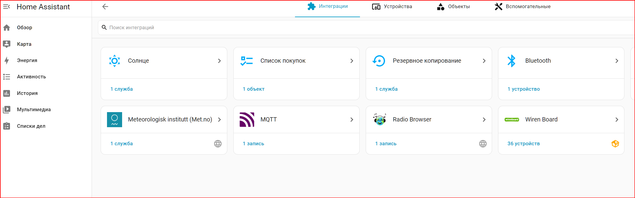

Спасибо, делаю
Интеграция появилась спасибо.
