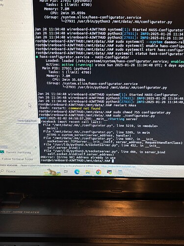

Пробую установить конфигуратор, по инструкции которую прочитал у вас. В терминале пишет что вроде все ОК, но когда захожу в НА то конфигуратора нет. Фото приложил. Может есть какие то иные способы установки?

Подключиться сейчас не могу чтоб скопировать, фото сделал. Пишет что все вроде норм, самой конфигурации нет и не появилось заветное пустое окно. Но HASS якобы запущен

сейчас меня на мысль навело это, потому что автозапуск контейнера у меня не получился, ввод этой команды
