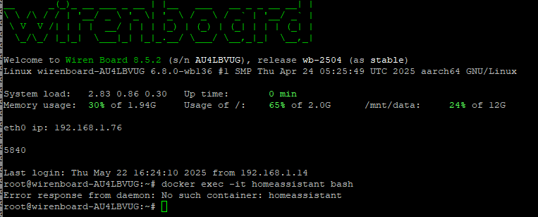

Есть ПЛК WB8.5 нет интеграции с HACS, выдаёт ошибку. На WB7.3 всё ставится без проблем. Нужна интеграция алисы через Home Assistant. Docker и HA устанавливаются. По инструкции с Интеграция Алисы в Wiren Board с помощью Home Assistant — Wiren Board при установке HACS сразу ошибка. На WB7.3 всё ставится на ура.

При вводе команды docker exec -it homeassistant bash на WB7.3 всё проходит, на WB8.5 сразу же ошибка и установка не происходит
Какого результата ожидаете? Пожалуйста приведите вывод. Убедитесь что все ресурсы (кортейнер) , указаннве в команде созданы.
На WB7.3 после ввода команды, начинается установка, на WB8.5 сразу ошибка, соответственно результата нет.
На WB7.3 результат как на скрине из инструкции, на WB8.5 срузу ошибка.

Начинаю ставить HACS и на первой же команде ошибка. Делаю всё тоже самое на WB7.3 всё ставится и работает. Сейчас делаю установку на WB8.5 релиз 2504.
Пожалуйста поверьте существует ли этот контейнер.
Ну и - как называется контейнер который вы используете?

При установке НА используется контейнер “home-assistant”, а при интеграции HACS - “homeassistant”
