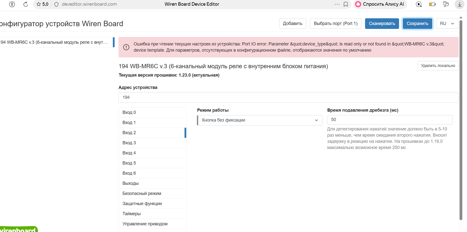

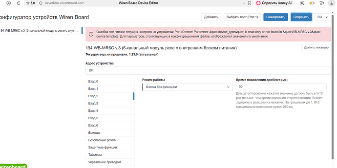

Здравствуйте. Приобрел WB MR6C V3 хочу перенастроить сигналы на кнопки, без фиксации, и к сожалению не получается. Подскажите пожалуйста! Делаю это впервые.

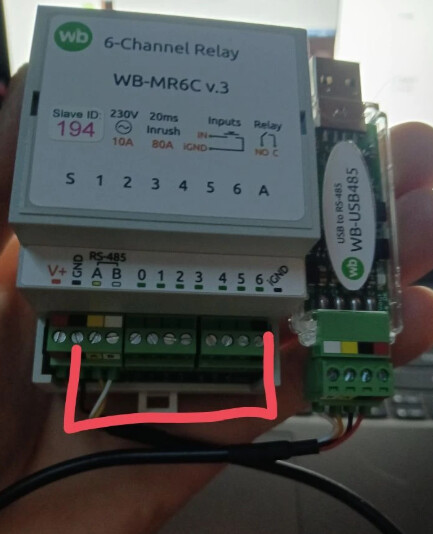

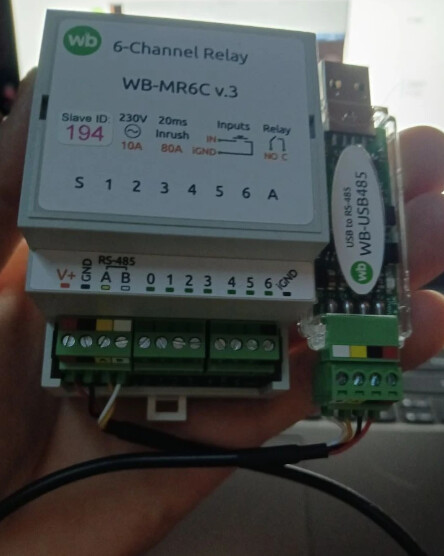

А Вы подключали питание WB MR6C V3 от usb преобразователя? Нейтраль соединяли?
фишку накинул чисто и все . А надо GND соединить с IGND ?
Тут вопрос в другом. У Вас питание на реле идет от внешнего блока питания или от usb преобразователя? Судя по всему от usb. Тогда не ясно почему не работает
от uSB свистка, хочу изменить на клавишу без фиксации как на звонковый выключатель. И вроде все как по инструкции, но выдает вот это.
Здравствуйте, нет, IGND нужен для подключения кнопок.

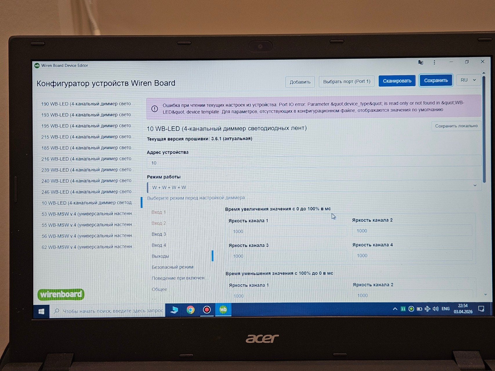

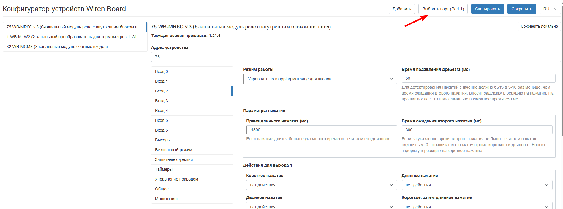

Сейчас подключил напрямую USB-RS-485 к WB-MR6C v.3. Проверил веб-конфигуратор: отсканировал, изменил и сохранил настройки. Веб-конфигуратор работает.
Попробуйте обновить страницу с очисткой кэша (Ctrl+ F5), выберите порт, отсканируйте шину и настройте модуль.
Если не поможет, опишите подробно подключение, ваши действия, в какой момент возникает ошибка, какой браузер используете?
