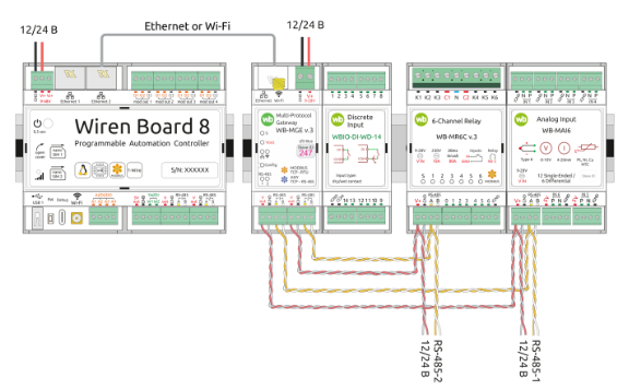

Возможно ли с помощью WB-MGE v.3 настроить модули реле?
Здравствуйте! Меня зовут Александр, я ещё не сильно знаком с оборудованием.
Мне нужно в модулях реле поменять кнопки с фиксацией и без? Могу ли я это сделать с помощью WB-MGE v.3 ?
Заранее спасибо за ответ!
Да можно, но необходимо будет использовать сторонний софт например Rilheva Modbus Poll, сам WB-MGE v.3 подключить в локальную сеть роутера, настроить соединение с модулем по Modbus TCP затем используя карту регистров на нужный модуль реле записать значения в нужный регистр.
Спасибо :folded_hands: огромное. Сейчас попробую.
А как его с этой программой законэктить?
Подскажите пожалуйста :folded_hands:. Я его через LAN подключил к ноутбуку. И открыл программу.
MGE v.3 необходимо подключить к роутеру. Выполните настройку по инструкции.
Благодарю, Подключил через лан к роутеру и посмотрел , присвоенный адрес. А как его сопрягать с со сторонним приложением не могу понять. На его веб интерфейс только получается зайти.
После того как настроили WB-MGE v.3 необходимо внести его характеристики в Rilheva
где Modbus slave id вписываете slave ID модуля реле
где IP Address/name вписываете IP адрес шлюза, порт если в шлюзе если не меняли 502 то так и оставляете затем нажать Connect, дополнительно можно в сети посмотреть видео как работать с Rilheva.
Спасибо огромное! Пробую.
Если у вас остались вопросы к техподдержке по теме - пишите, постараемся помочь.
Доброго дня! Я вчера кое как его увидел в проге, он подключился с ошибками по таймингам. Что там с ним делать так и не понял, наверное мне нужно было чаще в школу приходить, на информатику. Единственное что понял, нужен USB свисток . Сегодня человек приехал и за 2 минуты через USB всё настроил. Так что спасибо :folded_hands: огромное за помощь. Но с этой штукой слишком сложно. Не знаю конечно для чего она сделана :thinking:, вообще когда заказывал реле попросил преобразователь интерфейса пологая что он там один usb, а оказалось нет.
если просто то для того что бы развязать управление периферийными устройствами по средствам WiFi либо Ethernet
Надо было уточнить у менеджеров что именно USB хотите.
