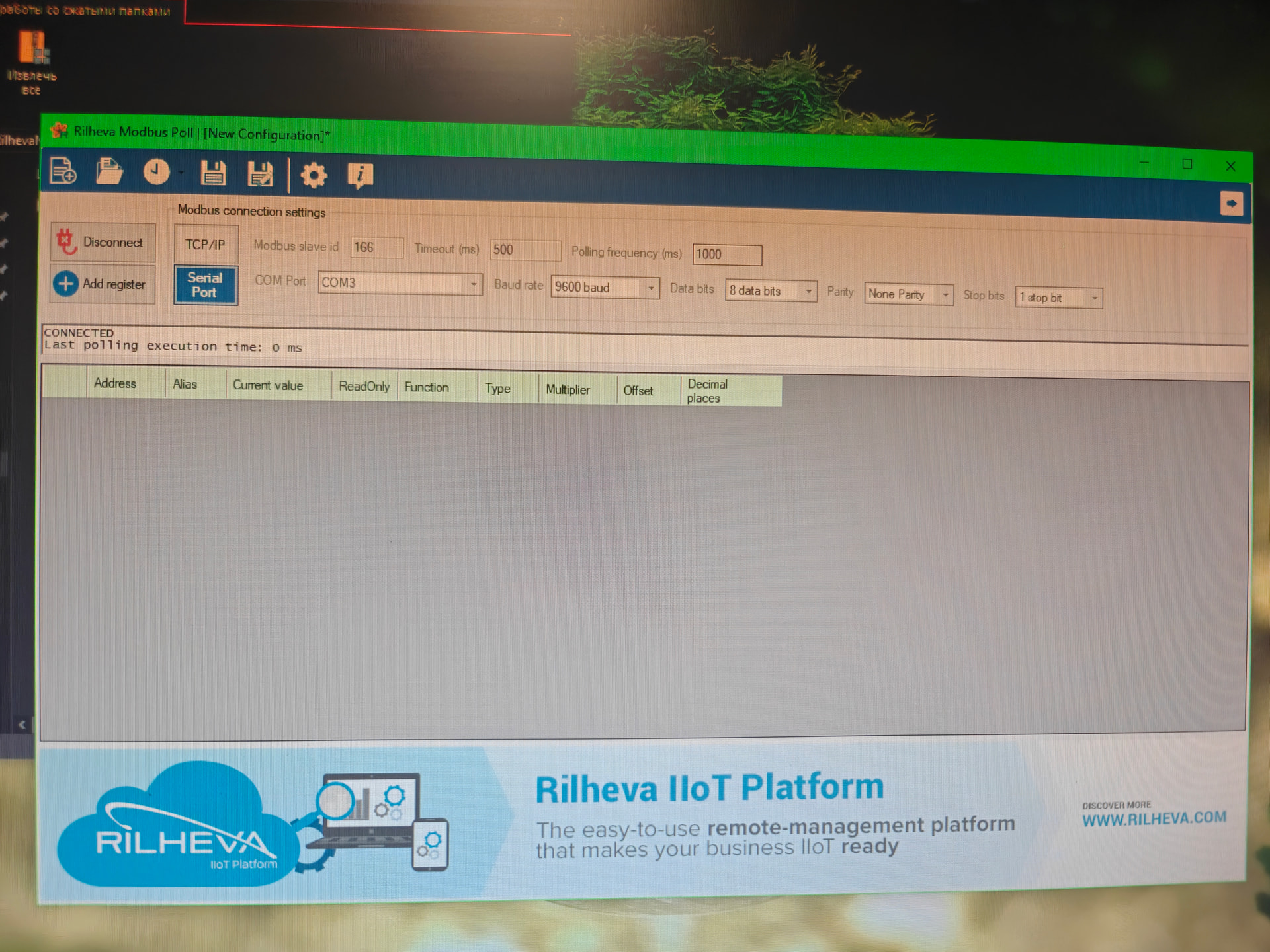

В данном случае при настройке через WB-USB485 будем использовать программу Rilheva Modbus Poll
Добрый день
Купил преобразователь, скачал программу
И не знаю, что делать дальше)
У нас как раз под это дело вышло новое веб ПО https://deveditor.wirenboard.com
Пробуйте подключаться по инструкции и настраивать по документации к MR6Cv.3.
Rilheva пока можно отложить для самообразования.

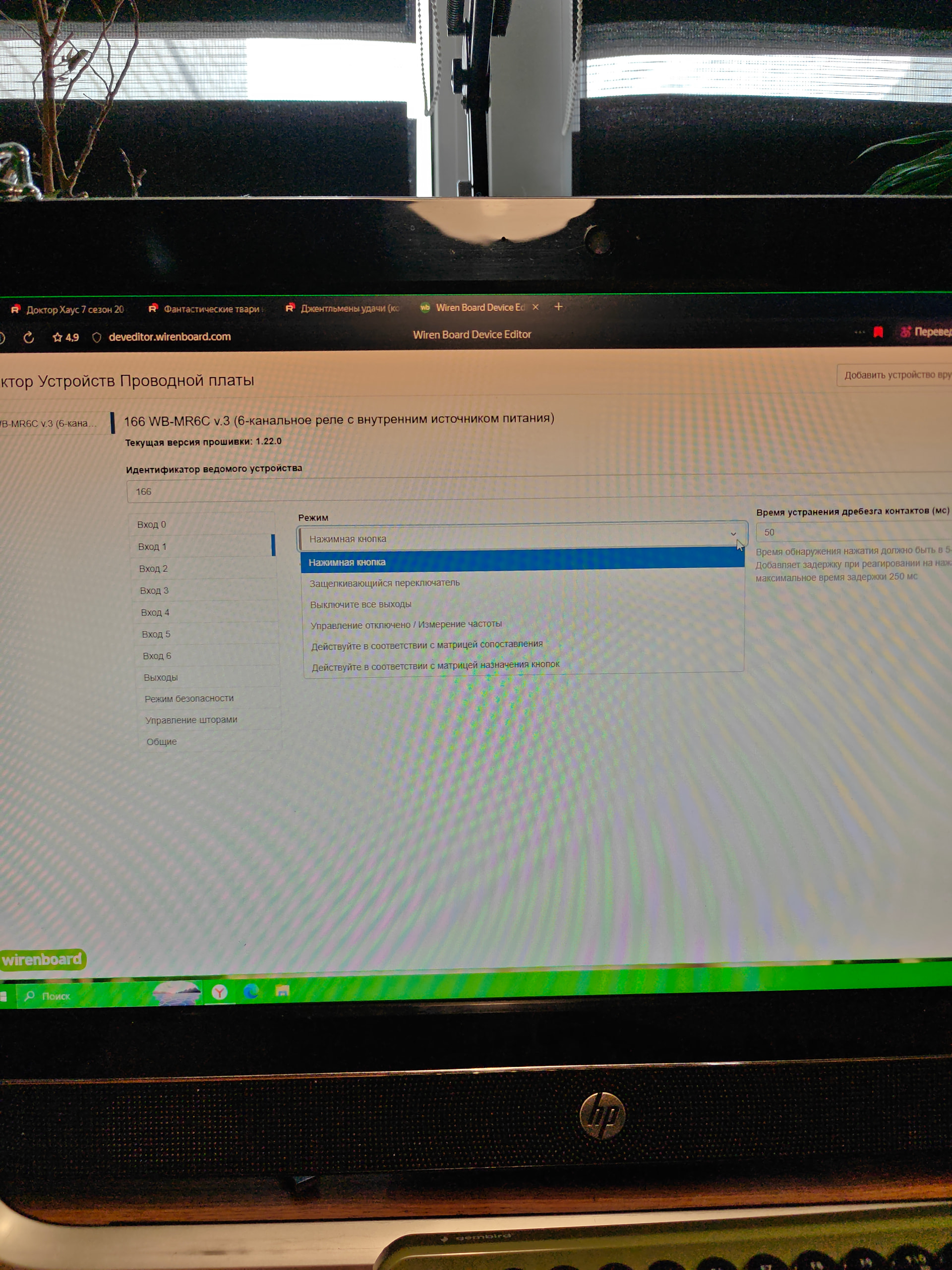

Я правильно понимаю?
Надо на выходах поменять “защелкивающийся выключатель” на “нажимная кнопка” и сохранить
Всё верно, должно записать в нужные регистры.
