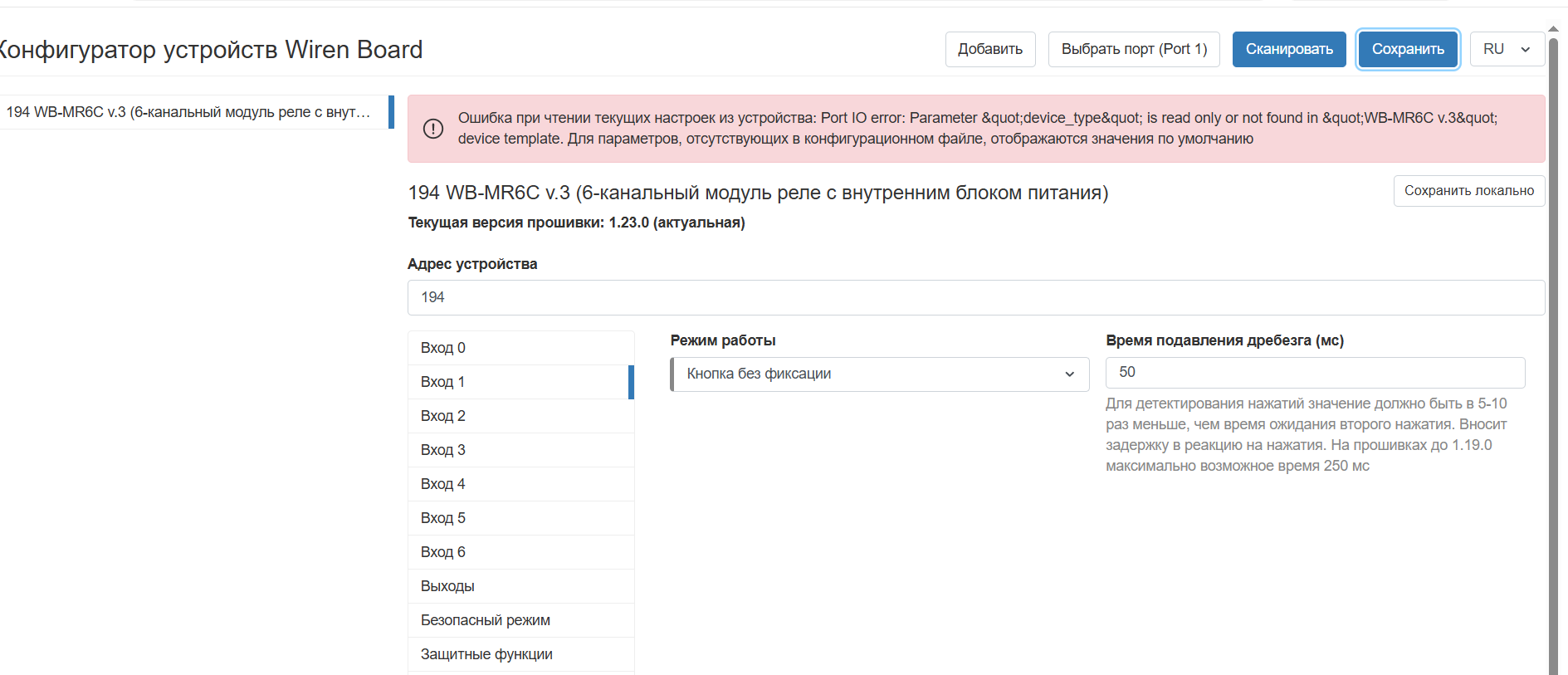

Добрый вечер , подскажите пожалуйста. Хочу черех веб конфигуратор через преобразователь интерфейса изменить настройки кнопки с фиксацией на без фиксации . и выходит следующая ошибка. Пробовал в разных браузерах, настрроойки USB смотрел.

Сейчас не хватает нескольких важных деталей, чтобы точно понять проблему:
- Какое именно устройство вы настраиваете через WEB‑конфигуратор (модель: реле, диммер, модуль ввода и т.п.)?
- Какой интерфейсный преобразователь используете (USB–RS‑485, USB–RS‑232 и т.п.) и какой порт выбираете в конфигураторе?
- Как выглядит текст ошибки (или сделайте, пожалуйста, скриншот окна с ошибкой)?
- На какой ОС пробовали (Windows / Linux / macOS) и какой именно WEB‑конфигуратор (браузерный со страницы, offline‑версия, старая/новая версия)?
Что можно попробовать сразу
Пока вы ждёте ответа инженеров, попробуйте, пожалуйста, такое:
Проверить COM‑порт / USB‑порт
- В диспетчере устройств (Windows) или через
dmesg/ls /dev/tty*(Linux) уточните, какой именно порт создаёт ваш USB–RS‑485 адаптер. - В WEB‑конфигураторе выберите ровно этот порт. Если там есть выбор скорости/параметров — выставьте стандартные для Modbus: 9600 8N1 (или те, что указаны в паспорте устройства).
Права доступа к порту (особенно на Linux/macOS)
- Убедитесь, что у пользователя есть права на
/dev/ttyUSBxили/dev/ttyACMx(частая причина ошибок доступа). - Если используете Linux, попробуйте временно выполнить конфигуратор от root (или добавить пользователя в нужную группу, например
dialout).
Скорость и параметры линии RS‑485
- Если устройство уже было сконфигурировано с другой скоростью/настройками, WEB‑конфигуратор может не «достучаться» и выдавать ошибку.
- Проверьте фактические настройки устройства по документации и выставьте в конфигураторе те же параметры связи.
Адрес устройства (Modbus‑ID)
- Если в конфигураторе есть выбор адреса — убедитесь, что он совпадает с адресом на самом устройстве (часто по умолчанию
1, но мог быть изменён).
Длина/подключение линии
- Для RS‑485 обязательно: A↔A, B↔B, общий GND по возможности.
- Если есть несколько устройств на шине, оставьте для проверки только одно.
Попробовать другой USB–RS‑485 адаптер / другой USB‑порт / другой кабель
- Иногда ошибка связана именно с адаптером (устаревший драйвер, глюки чипа CH340, Prolific и т.п.).
Чтобы помочь предметно (именно с переключением «кнопка с фиксацией» → «без фиксации»), пожалуйста, в ответ на это сообщение:
- Напишите модель устройства Wiren Board или внешнего модуля, который вы настраиваете.
- Приложите скриншот окна WEB‑конфигуратора с открытой ошибкой.
- Уточните ОС и модель/марку USB‑RS‑485 преобразователя.
По этим данным инженеры смогут уже в рабочий день воспроизвести ситуацию и дать точный алгоритм, а я смогу подсказать, как именно зайти в нужное меню конфигуратора и какие параметры переключить.
