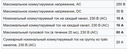

В описании к реле WB-MR6C3 указана коммутация нагрузки до 80А пускового тока.
Анонса еще не было, поэтому дата неизвестна.
Всегда лучше использовать оборудование по прямому назначению.
Дело в том, что ток постоянный, а не переменный. Для коммутации постоянного тока другие требования к реле.

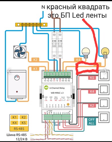

Для более предметной консультации пришлите, пожалуйста, предполагаемую схему подключения.
Схема стандартная, только после выхода добавляем БП для Led- ленты.

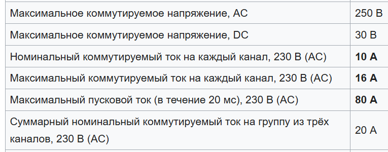

Если предполагается такая схема, где WB-MR6C v.3 коммутирует переменный ток для каждого БП, то да, параметры коммутируемых токов соответствуют таблице:
