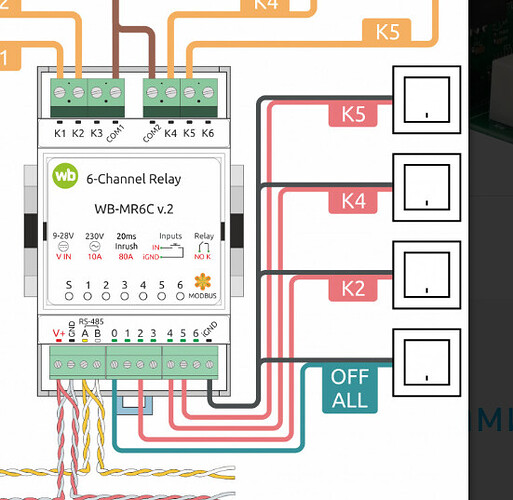

Добрый день, подскажите пожалуйста, столкнулся с небольшой дилеммой, есть релейный модуль wb mr6c, каким образом лучше в щите объединять ignd для входов, если несколько выключателей, может есть какая-то специальная шина?
Рекомендую прокладывать или отдельной витой парой от контроллера к выключателю (объединить в щите через распределительную шину), если есть цель сэкономить провод, то подключать iGnd шиной от контроллера к выключателю, а затем к следующему выключателю.

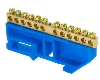

А имеется у wirenboard какая-то специальная распределительная шина для таких случаев? Или просто шину подобного плана вы имели ввиду?)
Для этой цели подойдет и Разветвитель шины RS-485 WB-BUSHUB, но он может быть избыточен и подойдет любая другая шина.
А сечения витой пары хватит для подключения выключателей?
К выключателям лучше подвести и витую пару и силовой провод (напримерВВГнг 2х1,5) на случай, если автоматика в будущем будет демонтирована. Управляющий сигнал можно передавать и по силовому кабелю, но помехозащищенность у него будет ниже.
