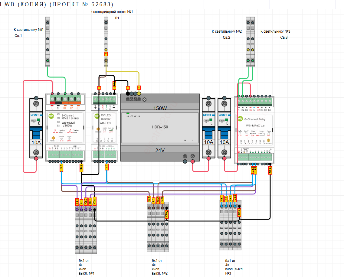

Для уточнения моей мысли, дополнил небольшую схемку. Все в пределах одного щита. Будет работать?
Рекомендуется еще Gnd подключить к PE: Тема на портале: Зачем подключать PE к GND
