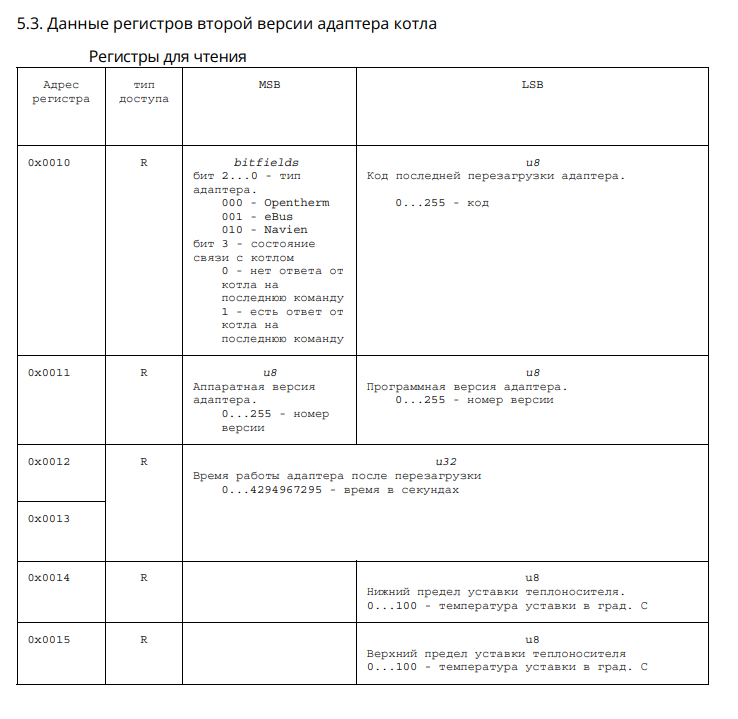

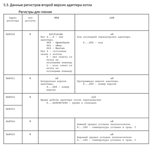

Адаптер eBUS для системы ectoControl - 3590 руб. | ectoControl.ru. На сайте выложен документ с регистрами modbus
protocol_description_modbus_RS485_ectostroy_ru.pdf (437,9 КБ)
(стр 9-15)
Можно ли как-то интегрировать данный адаптер с wb?
Если нет, то как можно интегрировать котел в систему не используя клеммы под термостат?
Хочется получать удаленно коды ошибок и использовать модуляцию горелки, чтобы уменьшить тактование котла.
Отказался от идеи реализации на ectocontrol, т.к. может создание автоматизации отопления на их ПЛК - хорошая идея, но по автоматизации освещения их вариант достаточно скуден.
Почитал документ - и да, можно.
Судя по
вполне обыкновенные регистры.
То есть достаточно описать эти регистры шаблоном для того чтобы с ними можно было работать.

Общался, с поддержкой ectocontrol. Они сказали, что на 99% будет работать.
Купил адаптер, блок питания, конвертер для rs-485. Пока только через ПО modbus pool проверил работу самого адаптера. Карта регистров бьётся, осталось всё это проверить с котлом.
Вот шаблон который я писал для себя,
Может поможет вам
ectocontrol-ebus-final.json (7.0 KB)

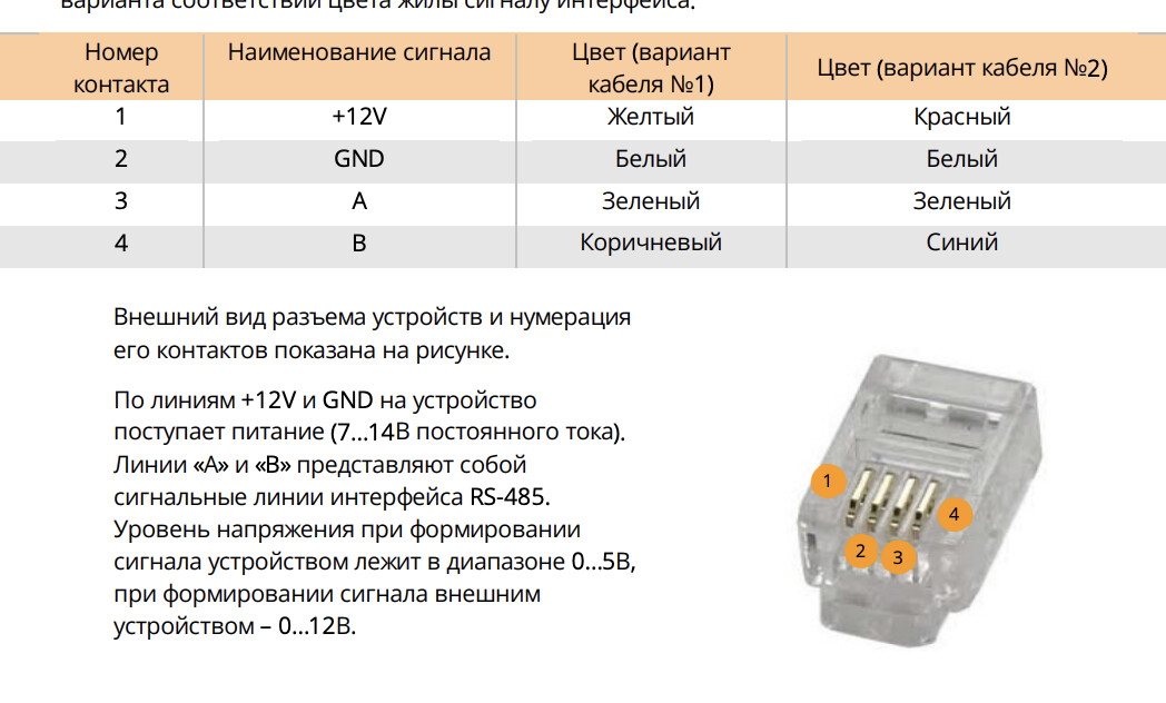

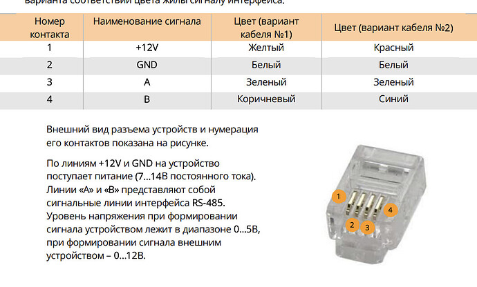

купил. как я понимаю там где два проводка - к котлу. где четыре это шина.
а адрес у этого блока как найти?
Из той же документации что вы смотрите:
ADDR – логический адрес устройства на шине ModBus, по умолчанию 0xF0 (может быть
принудительно записан мастером с помощью широковещательного пакета ). Имеет
диапазон 0x01…0x20.
Т.е = 240
