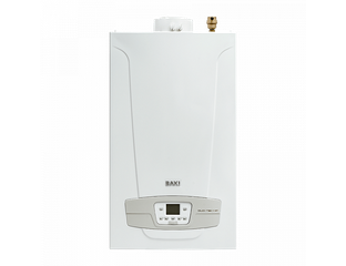

Есть котел Baxi Luna Duo Tec MP, хотелось бы управлять им и контролировать параметры по сценариям. Котел не поддерживает OpenTherm, работает только по протоколу BSB (Siemense). В качестве методов интеграции предлагают использовать универсальную шину от Zont (Универсальный адаптер цифровых шин (DIN) - купить по выгодной цене в Нижнем Новгороде), которая работает по RS-485. Вопросы:

Модель котла BAXI LUNA Duo-tec MP 1.60:

Контакты 1 и 2 в колодке M1 при замыкании запускают котел, при размыкании останавливают.
