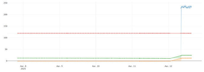

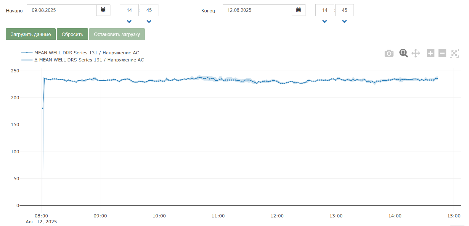

По скрину видно что данные загружены в момент включения контроллера 12.08., данные с 09.08 не подтягиваются.
(291,9 КБ)
Хотел уточнить: такая проблема наблюдается для всех метрик?
Покажите, пожалуйста, вывод команды
ls -la /var/lib/wirenboard/db

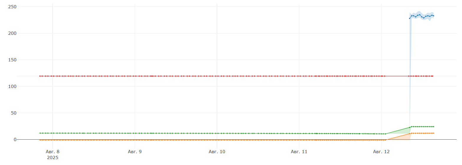

По остальным метрикам крайняя дата которая подгружается это 07.08.

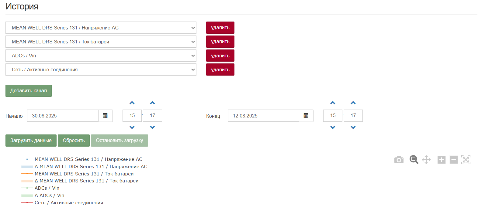

Спасибо большое! По размеру БД и по графику видно, что данные собирались и до перезагрузки, но именно “Напряжение АС” усртройства MEAN WELL DRS Series 131 стартует 12 августа.
В виджете устройства до перезагрузки это напряжение отображалось, менялось, конечно?
Не совсем ясное мне пока поведение. Скажите, у вас есть возможность выключить контроллер, включить через минуту и снова посмотреть историю этого параметра? Будет ли она снова начинаться после перезагрузки?

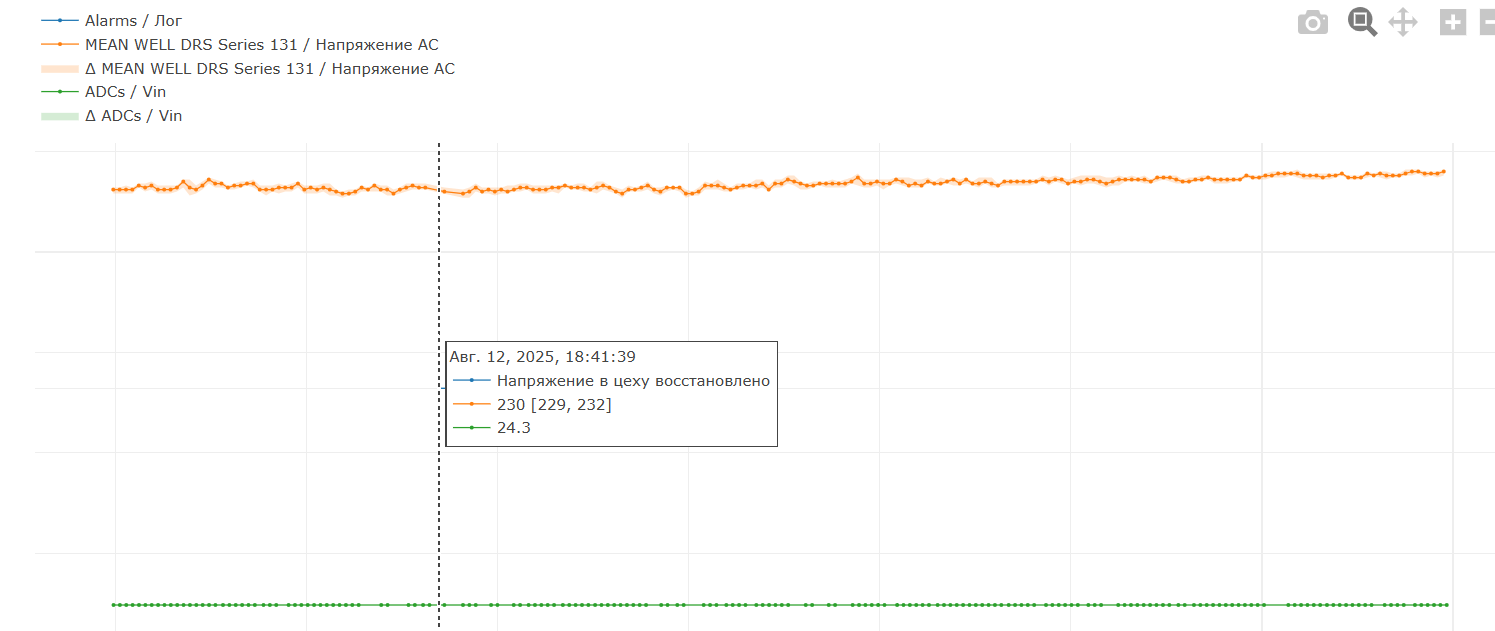

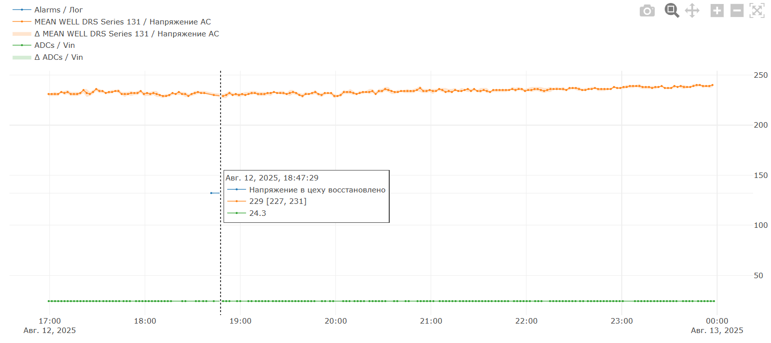

Дополнительно вывел лог для контроля наличия напряжения (условие напряжение ниже 180В). в указанный промежуток времени почти 6 минут, был отключен вводной автомат и отключен сам контроллер.
Данные до отключения сохранились. При этом есть странность. На трендах видно что уровень входного напряжения не снижался, входное напряжение на контроллер тоже не менялось. Отключение контроллера было выполнено путем отключения клеммника питания с контроллера, внутреннего акб нет.
В чем странность? Вы выключили контроллер, ч-з 6 минут его включили. Сервис wb-mqtt-db стартанул, подписался на топик, получил последнее RETAIN значение, занес его в БД, и дальше стал записывать изменения. И в БД теперь есть значение до отключения, и значение после отключения. Вы выводите график за 7 часов, он разбивается примерно на 1000 временных отрезков, в каждом из которых вычисляет максимум/минимум/среднее. Пока контроллер был выключен, данных в этих временных отрезках нет. Соответственно, если грубо, берутся точки, которые есть в БД, и соединяются прямой линией, что видно на графике. Если уменьшить временной интервал, будет лучше видно.
Получается если контроллер будет отключен к примеру на пол дня, то на графике не покажет что не было данных, а просто соединит линию между последней информацией и новой после включения?
Да, на графике будет прямой отрезок, без точек на нем.
