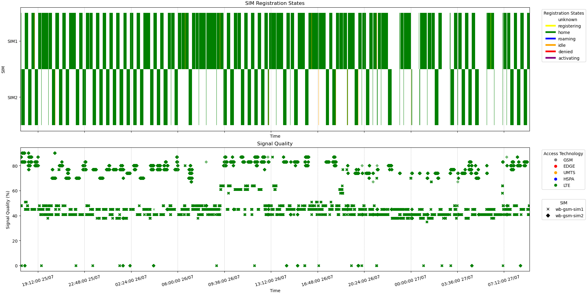

У нас при старте контоллера автоматически выбирается SIM на которой лучше прием. В итоге получаем конфиг такого вида:
    "connectivity_check_url": "http://network-test.debian.org/nm",
    "tiers": {
        "high": [
            "wb-eth0",
            "ServiceAP",
            "LegacyWiFi"
        "low": [
            "wb-gsm-sim1"
        "medium": [
            "wb-gsm-sim2"
    "debug": false
Всё работает хорошо, пока на приоритетной симке не заканчивается трафик.
Это приводит к частым попыткам контроллера работать на “wb-gsm-sim2”, сети нет - возвращается на “wb-gsm-sim1”. И так бесконечно.
Причем иногда контроллер без сети висит довольно долго, не возвращаясь на действительно работающую сим карту. Далее уже срабатывает мой скрипт, перезагружая контроллер, в панике, что нет интернета.

  1. Задачи такой не стоит, но можем поставить! Вы пробовали менять Минимальное время активности SIM-слота или Wi-Fi соединения в секундах (Deny SIM/Wi-Fi switching period in seconds) в настройках приоритетов соединений?
  2. Насколько длительное время не возвращается к работающей сим-карте? Судя по логам Network Manager перезапускается и начинает снова с первой симки стартовать.
  3. В Network Manager можно использовать пользовательский URL для проверки доступности интернета, скрипты не поддерживаются. Я бы, если бы мне надо было написать свой скрипт для проверки, поднимал бы свой маленький веб-сервер локально, который бы отвечал “NetworkManager is online” (или что-то другое) в зависимости от проверок сетевой доступности моим скриптом под капотом. Но не стал бы рекомендовать такое решение для production-среды.
  4. Нет, такого не наблюдал, но не может это быть связано с тарификацией соединий у провайдера? (Что-то типа минимальный квант учета трафика за соединение – Х мегабайт, и неважно, сколько передано, хоть байт один.) Посмотрите в детализации, если есть возможность

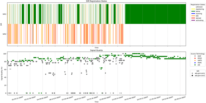

Я пока не смотрел по нему логи, но он не был в сети с 27 июля 19:15 по 28 июля 17:15.
Журнал щас пришлю, могу целиком, не проблема.
ntwrk_log.txt.zip (651,2 КБ)

Вроде вот в этом логе данные с Jul 27 14:30:43 по Jul 28 14:52:40 (под конец продлили тариф и данные пошли):
Постараюсь найти интервал.

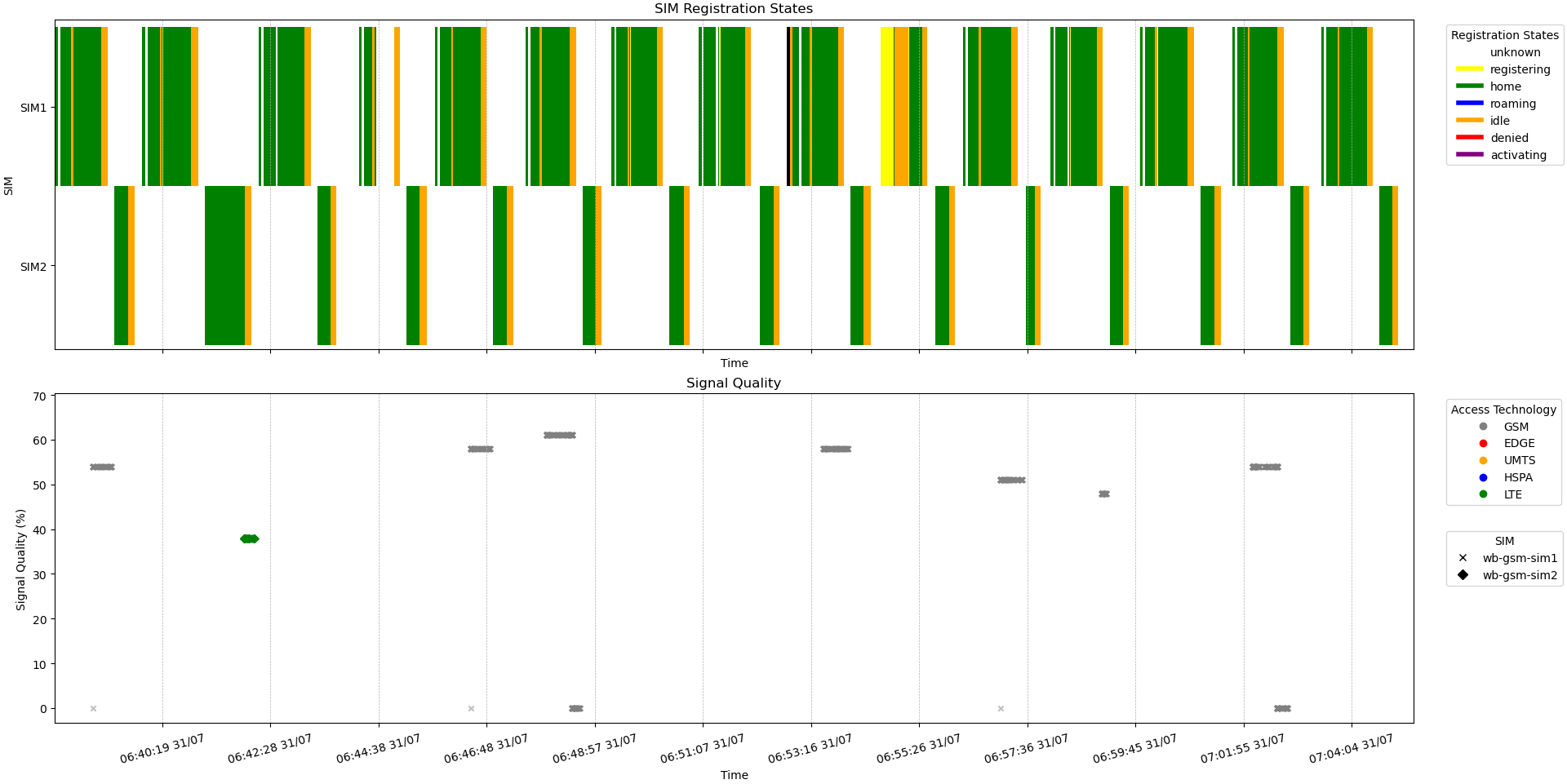

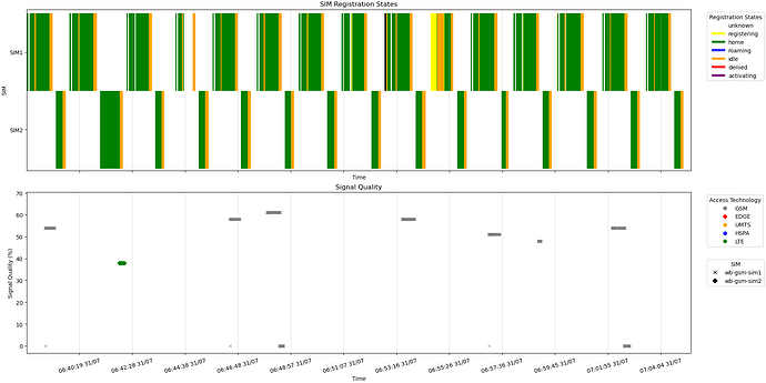

Пока могу поделиться скриптом для визуализации:
check_sims.py (17,4 КБ)
Вызов простой ./check_sims.py journal.txt (передать путь до файла с журналом целиком).
Сейчас прогнал скрипт для IQ704000 контроллера, получил странную картину, на второй симке почему-то всегда статус denied. Симка активна, будем отдельно сами разбираться. Это Билайн, там вроде есть прием Билайна.
Соответственно, зеленая полоска непрерывная (стабильно работает на первой сим) появилась после пробленя тарифа. Выглядит всё корректно.
Предлагаю вернуться к проблеме с первым контроллером.

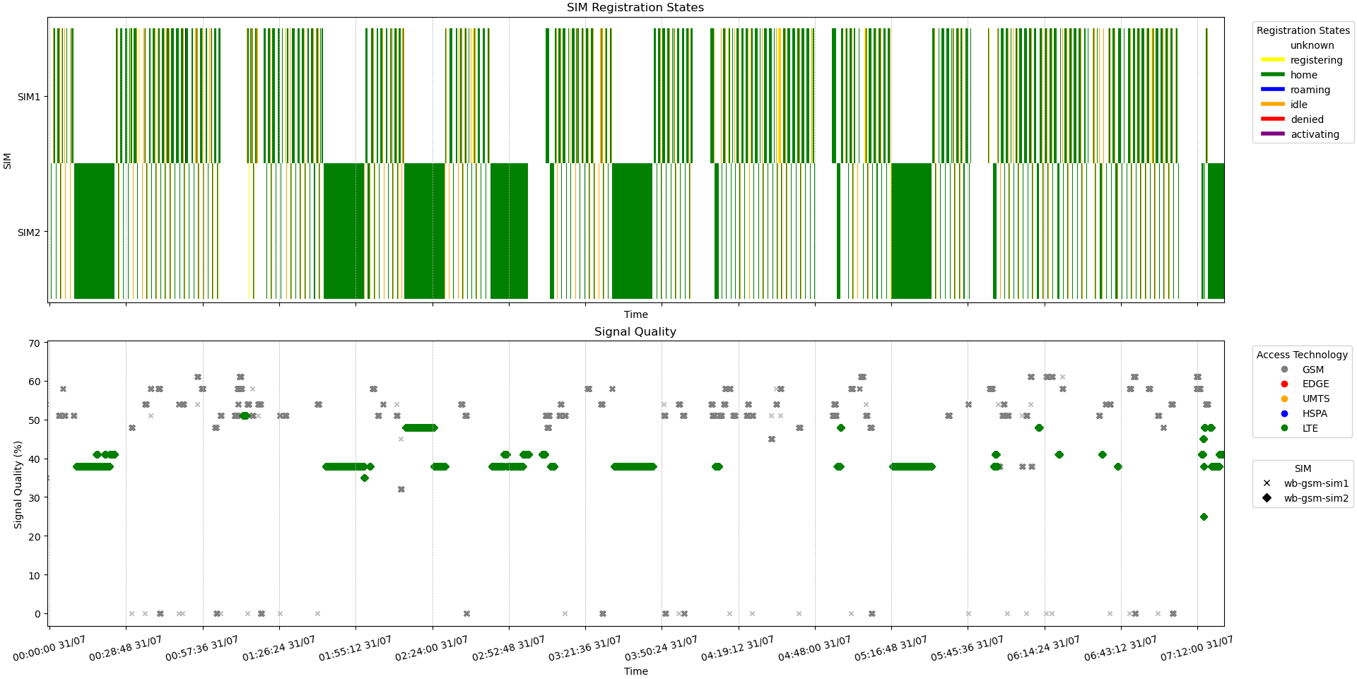

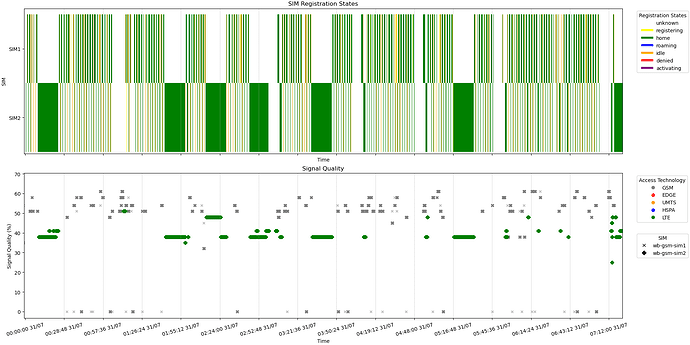

Получил лог с другого контроллера. Вчера закончился трафик на 2м слоте. 1й слот ловит плохо.
Но контроллер не вышел на связь с 1го слота и при этом, когда пополнили 2й слот, появился на связи только через час. Пополнили примерно в 9:30.
Смог выкачать логи:
all.txt.zip (4,0 МБ)
Переключение сим выполняется раз в минуту, судя по графику.
Может 60 секунд просто не хватает для полноценной регистрации SIM?
Получается:
Если менее приоритетная сим активна и прошла тесты, проверка связи на основной сим должно быть через 15 минут (по умолчанию).
Если ни одна сим не проходит тест, они будут щелкаться раз в 60 секунд.
Верно?
