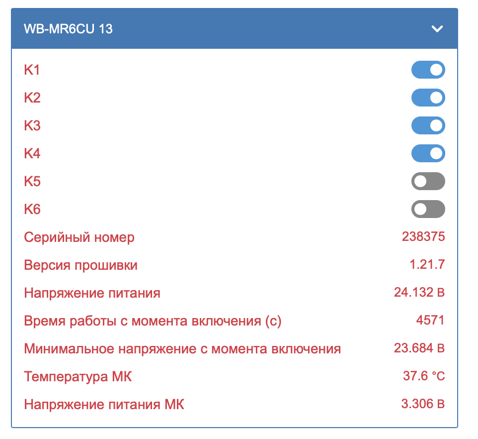

Версия прошивки (см. Скрин)

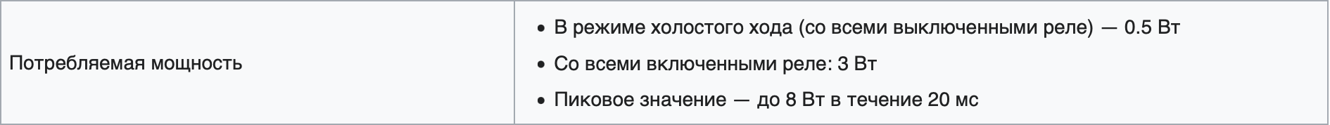

Так… Только три WB-MRPS6 дадут 24 Вт пикового и 12Втпостоянного.
Пожалуйста перепроверьте результаты расчетов.
У вас в инструкции написано 3Вт при включенных всех реле.
откуда 12?
Всегда при расчете БП ориентируются на пиковое значение. Уточните у проектировщика пожалуйста методику и порядок расчетов.

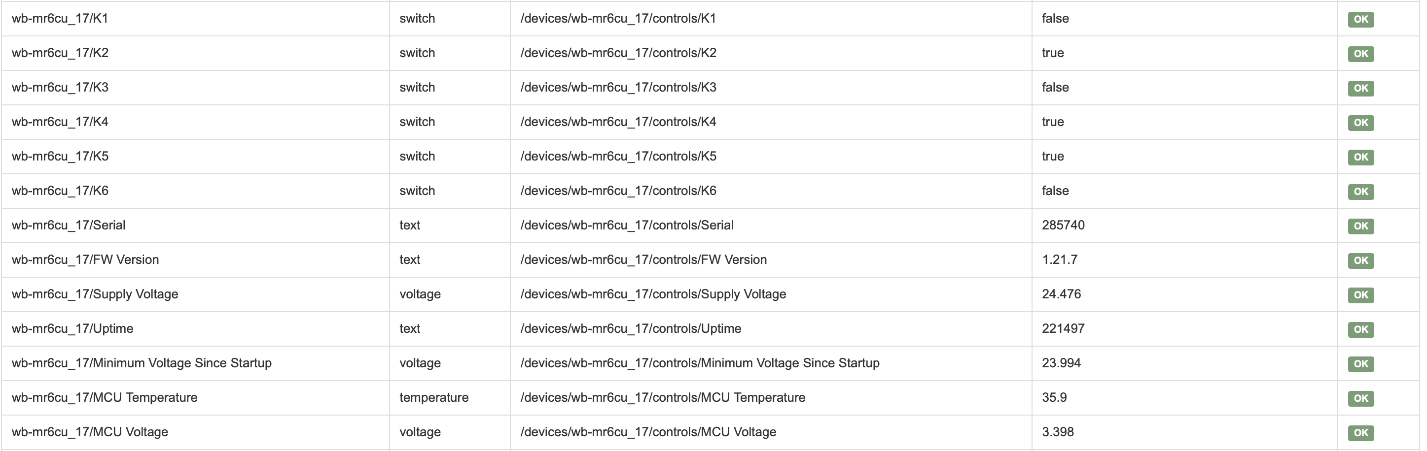

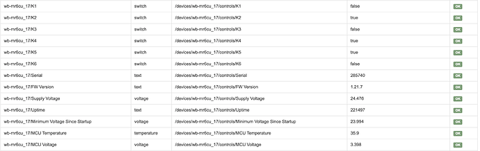

Эти топики?

Да.
