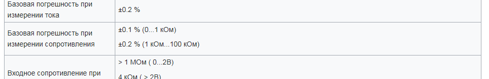

Добрый день! Можно ли с помощью модуля WB-MAI6 измерять сопротивление резистивных датчиков от 0 до 1кОм?
Видимо да.
Судя по характеристикам Модуль аналоговых входов WB-MAI6 — Wiren Board
Для диапазона 0…1 кОм указана погрешность измерения в +- 0.1% , т.е. измерения в этом диапазоне устройством предусмотрены (допускаются)
PS понятие от 0 кОм очень условное, поскольку измерения низкоомных величин сопротивления та еще задача (нужно или высокое напряжение или ощутимо большой ток или очень высокая чувствительность АЦП). Т.е. измерения сопротивления в 1.0 Ом и 100 Ом - сильно разные задачи. И безусловно, на измерения в низкомном диапазоне на измеряемую величину оказывают сильное воздействие сопротивление “щупов” и переходных контактов (для компенсации части этих проблем необходимо четырех точечное подключение)
