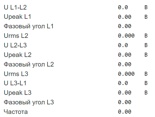

Была наверное старая версия или я не внимательный :slight_smile: Обновился сейчас до 2.8.1 (WB-MAP12E fw2 (67, /dev/ttyRS485-1)), но почему-то эти параметры подсвечены красным.
Screenshot 2024-09-12 at 16.20.49

Сделал factory reset, помогло.
По данным регистрам следующие ошибки:
WARNING: [modbus] failed to read 1 input(s) @ 5148 of device modbus:67: Serial protocol error: illegal data value
WARNING: [modbus] failed to read 1 input(s) @ 5149 of device modbus:67: Serial protocol error: illegal data value
WARNING: [modbus] failed to read 1 input(s) @ 5150 of device modbus:67: Serial protocol error: illegal data value
