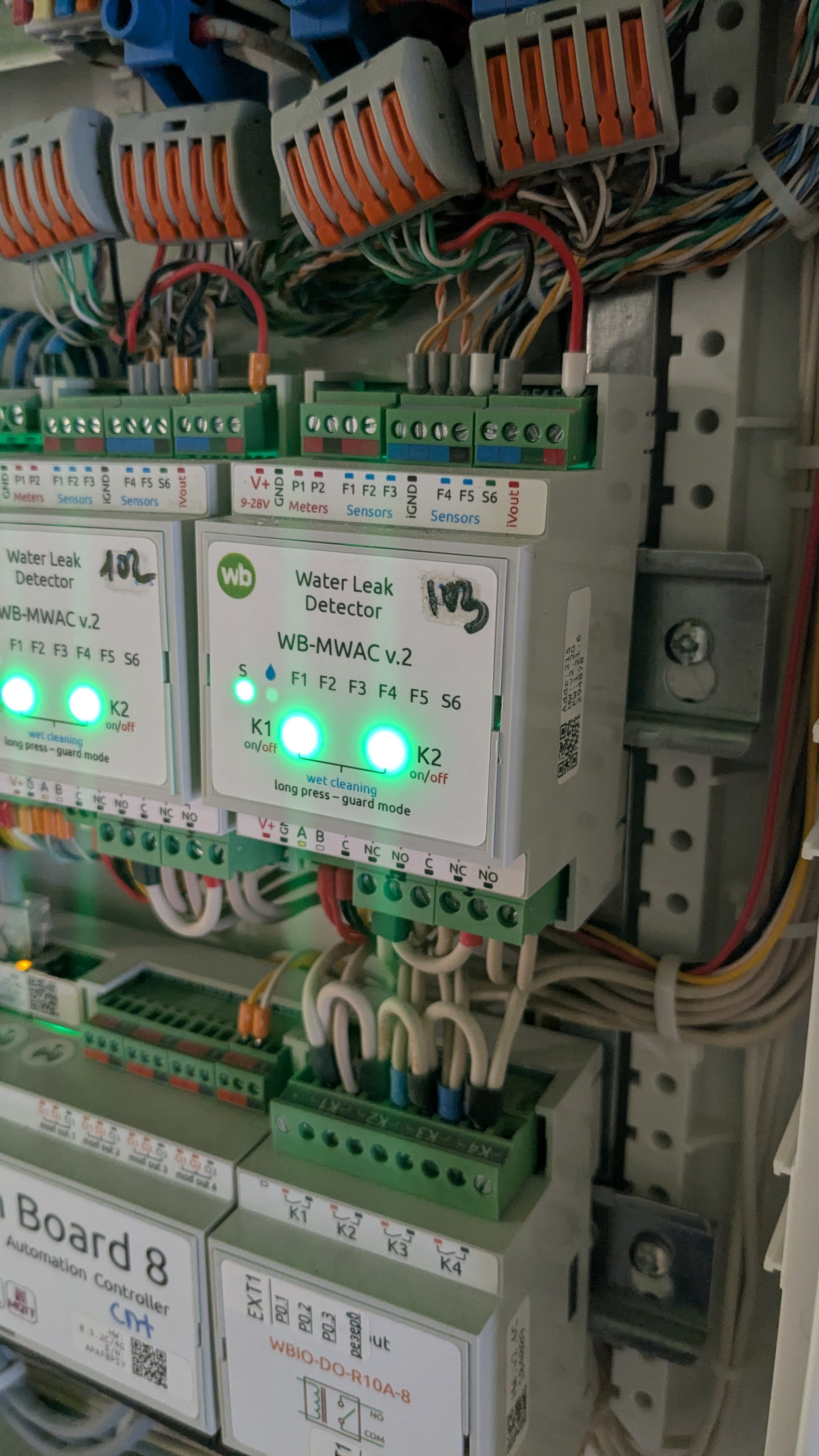

Не открывает через выход K1 в модуле wb-mwac v.2
проблема с модулем протечки, выход К1 не открывает кран, проверял похожу на то что реле не срабатывает на выходе NO не появляется фаза(индикаторная отвертка), сравнивал с K2 который исправно работает, краны нептун про 230в, изначально(мне так сделали при ремонте) пара висела на К2 в параллели, и это вводило в заблуждение, я решил это изменить чтобы краны были отдельно, и в этот момент я столкнулся с проблемой.
Прошивка 1.26.2 в данный момент последняя, я обновил, только не знаю была ли проблема до обновления.

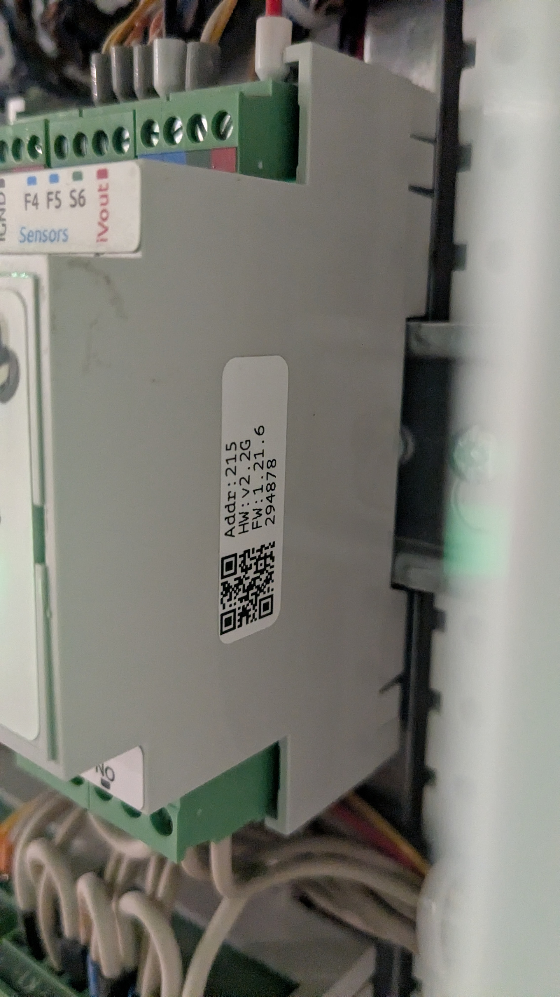

Серийный номер: 294878
Если модуль управляется контроллером то, пожалуйста, пришлите диагностический архив.
Уточните, если принудительно послать команды на открытие K1 и K2, то реле срабатывает?
(2,0 МБ)
по принудительному это как ? я пробовал только в интерфейсе или через кнопки на самом модуле
Да, через веб-интерфейс или кнопки. Происходит в этом случае щелчок?
нет щелчка нет, я пробовал как с подключенными кранами так и без них
А как при этом переключении ведет себя индикация?
что на модуле что в интерфейсе отображается как открыт, то есть из аномалии только то что выход К1 NO нет фазы и фаза остаётся на NC, сравнивал в выходом К2 который работает
