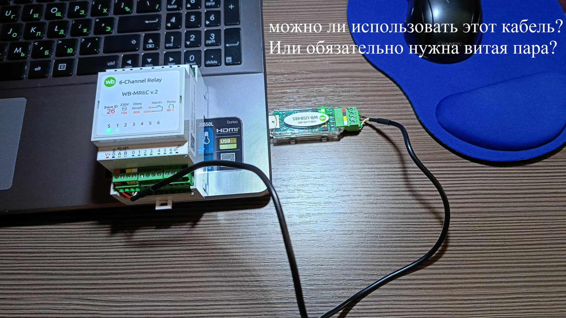

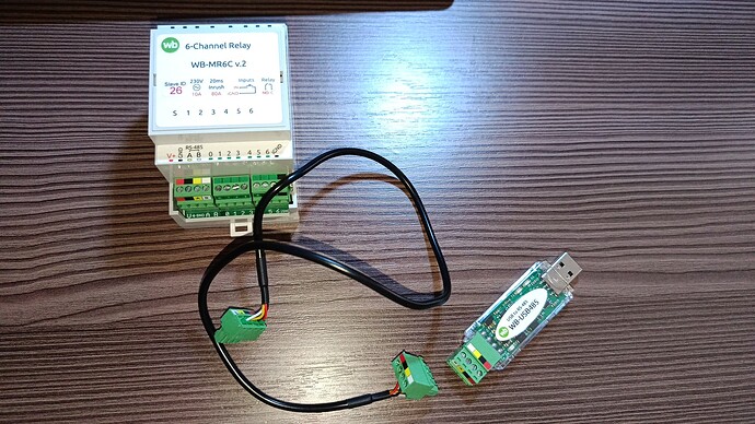

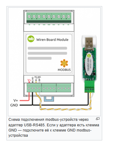

Здравствуйте! Я новичок. Хочу настроить Релейный модуль WB-MR6C v.2 для работы без контроллера, просто как импульсное реле. Заказал релейный модуль и преобразователь интерфейса WB-USB485. В комплекте с преобразователем шли 2 кабеля, можно ли по ним подключить релейный модуль к компьютеру или надо использовать витую пару как на картинке у вас на сайте?
Вы без проблем сможете применять данный кабель для настройки одного релейного модуля.
Если запланируете настраивать уже больше устройств одновременно то обратите внимание на подробную инструкцию к подключению.
Про выбор кабелей для организации шины RS485 у нас есть интересная статья.

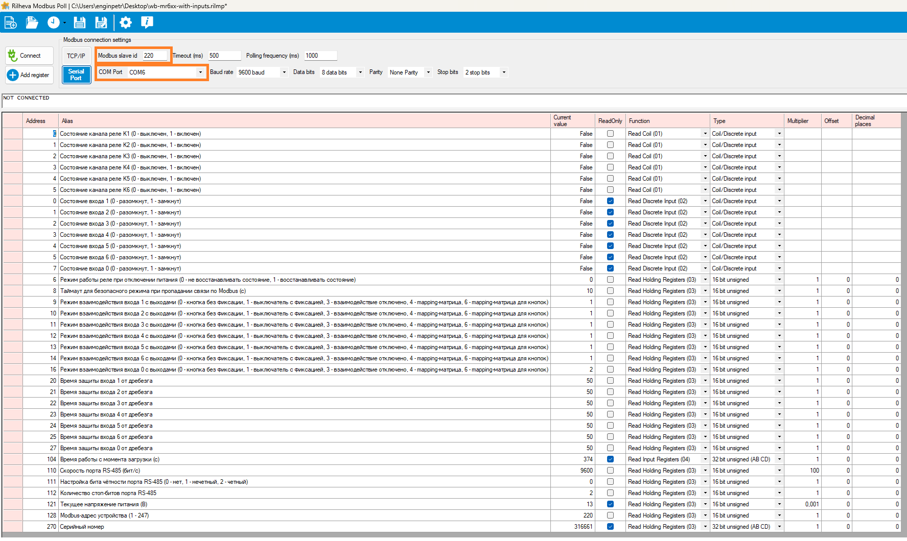

А у вас нет случайно ссылки на подробное описание настройки релейного модуля для автономной работы? Никак не могу разобраться с программой RilhevaModbus, не видит мой модуль

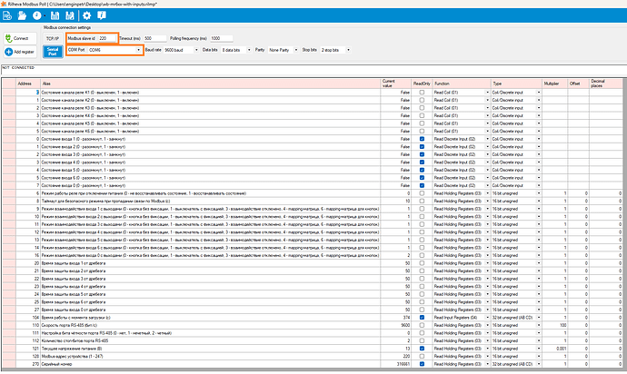

Для настройки с помощью Rilheva Modbus Poll вам понадобится карта регистров
Посмотрите какие настройки должны быть у вас (slave id указываете свой 26, COMport у вас будет свой)
Шаблон я вам прикладываю можете пробовать настраивать.
wb-mr6xx-with-inputs.rilmp (12,5 КБ)
