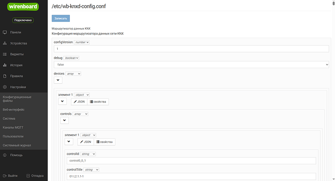

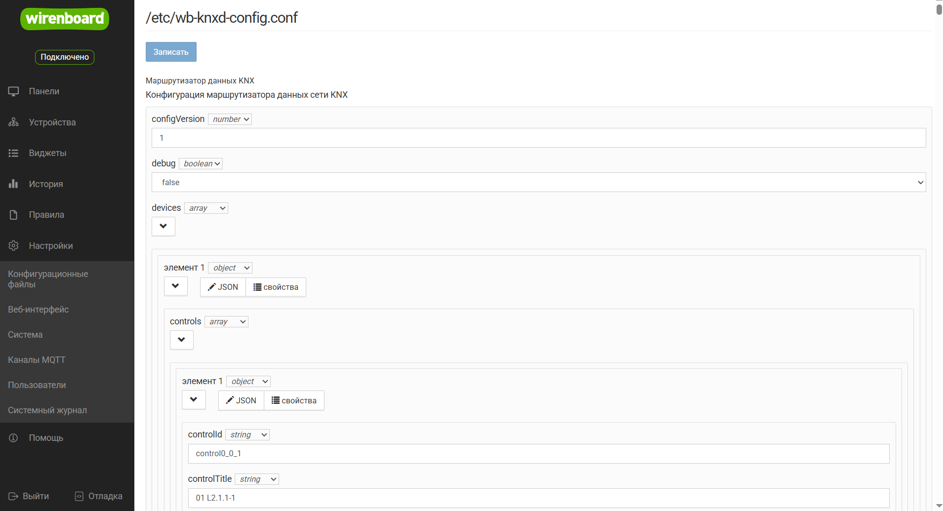

Перестал работать knxd, из последнего что делал: импортировал адреса с ETS в конфиг файл wb-mqtt-knx.conf и перезапускал сервисы. Более того, почему-то теперь настройка knxd выглядит так. Не нашел никакой информации, что делать с подобным и как чинить.

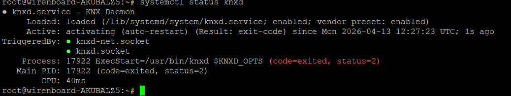

Статус knxd:

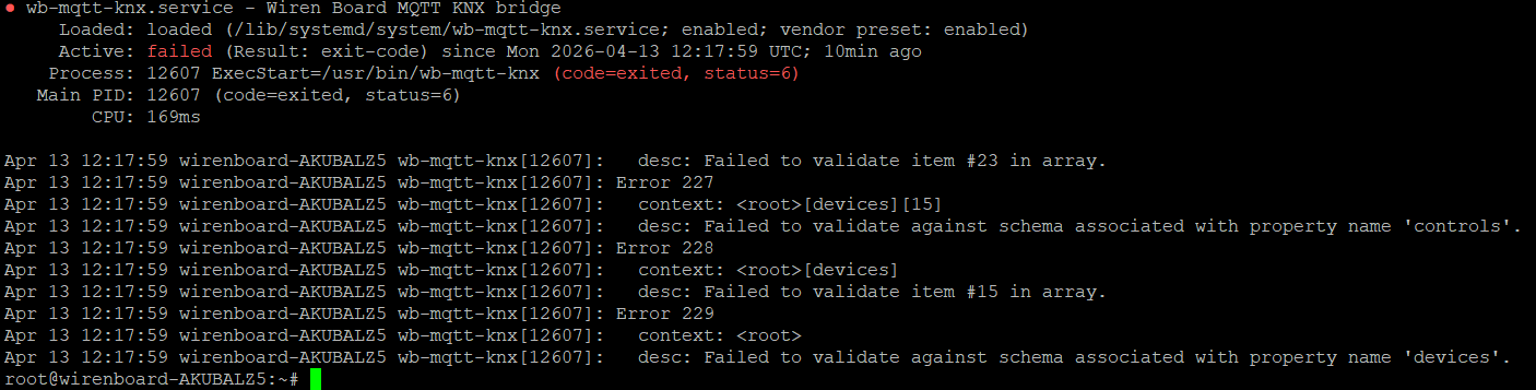

Статус wb-mqtt-knx:
Судя по внешнему виду - устройства вложенные?
Сохраните получившийся конфиг, Проверьте пожалуйста файл из которого был проведен импорт.
То есть файл, скорее всего имеет не совсем стандартный вид.
Выложите его сюда пожалуйста.
Ну и советую вернуть конфиг wb-mqtt-knx к дефолтному и перезапустить сервис.
