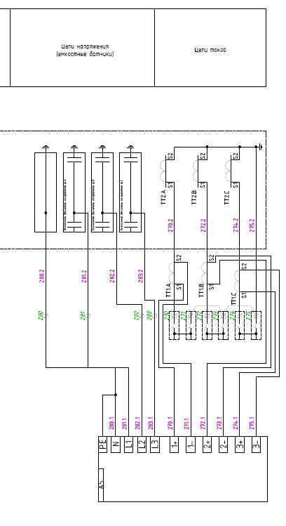

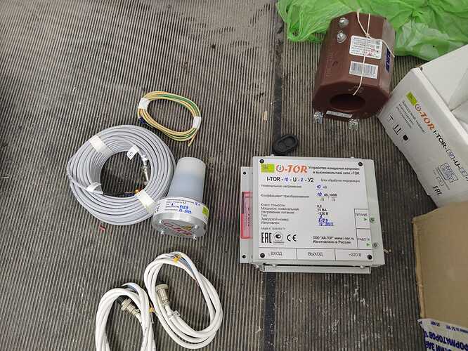

На объекте установлен измеритель параметров электросети WB-MAP3E (трехфазный), который подключен к ячейке RM6 10кВ. Токовые входы подключены через ТТ, а входы напряжения подключены через емкостной делитель напряжения.
В WB-MAP3E для токовых входов в регистрах можно задать коэффициент трансформации, а для входов напряжения нет.
Как можно учесть коэффициент трансформации напряжения? В каких регистрах и какими коэффициентами?
Будет ли корректное значение рассчитанных мощностей и cosФ если в их регистр в скаде прописать коэффициент трансформации?
В измерителе нет таких регистров. Как правило значения умножают на коэффициент дилителя (да и с токовыми трансформаторами тоже) в верхней системе.
Для углов коэффициенты - не нужны, для мощностей и энергий - да, конечно нужны и будут корректны.
