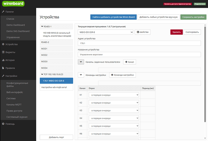

Конфигурация WBIO-DO-SSR-8
Если зайти в свойства WBIO-DO-SSR-8, то там есть

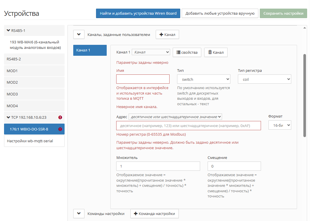

Каналы, задаваемые пользователем и Команды настройки.
В документации об этом ничего нет.
Что это такое, как настраивать, для чего можно использовать?
Нужно для того чтобы определить некоторые (или все) регистры шлюза.
То есть если считаете что в шаблоне что-то не в соответствии с текущей задачей - то можно исправить.
