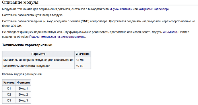

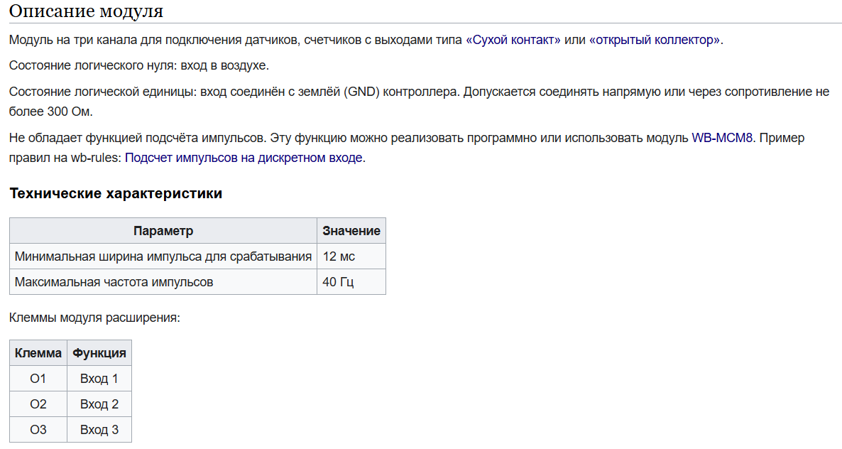

Нашел инфу как устанавливать WBE2-DI-DR-3.
Где найти схему о подключении проводов к контактам WBE2-DI-DR-3?

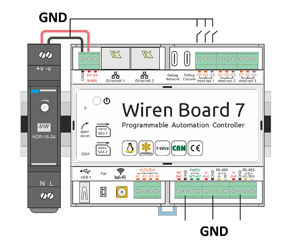

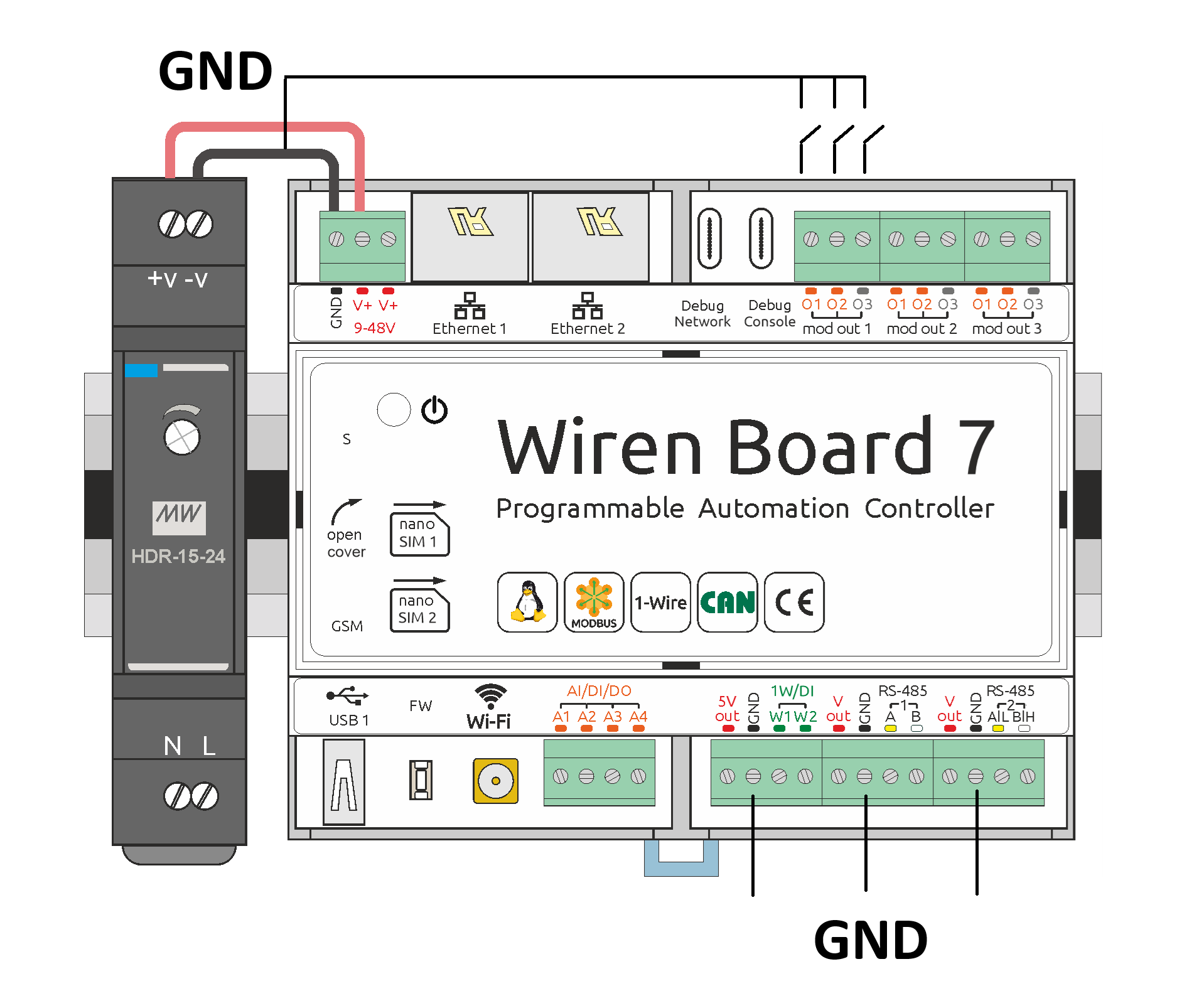

Каждый Q одного из MOD это вход
Схема будет примерно такая, указанные GND не изолированы друг от друга
