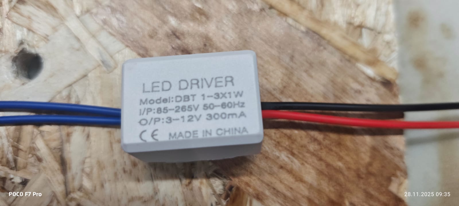

Подскажите пожалуйста, есть ли возможность диммирования и будут ли совместимы и перейдут в работу со светодиодной лентой на 3000К и блоком 1-3W, 3-12V 300 mA?

Лучше точную модель этого БП и фото.
Потому что у меня создается впечатление что речь идет о токовом драйвере, управляемом по triac.
WB-LED не подойдет для управления выходом токового драйвера.
Драйвер же судя по фото - не поддерживает диммирование. Можно использовать именно диммируемый драйвер такого типа. И управлять им используя Диммер светодиодных ламп и ламп накаливания WB-MDM3 — Wiren Board
так за за этим драйвером светодиодная лента напряжение питания от 3 до 12 вольт.
Уберите из схемы этот драйвер. ленту подключите напрямую к вблед, вблед запитайте от блока питания обычного на 12 вольт.

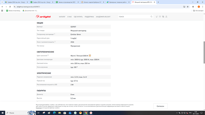

Боюсь вы не совсем внимательно прочитали. По ссылке - светодиод.
А… В лентах такие же светодиоды, только менее мощные, схема включения не будет отличаться, как в ленте. несколько светодиодов последовательно и токоограничивающий резистор.
Или 12 / 24 вольтовые искать светодиоды.
Да, с резистором - можно и WB-LED.
Но - получается так себе. При одинаковых параметрах ШИМ и стабильном напряжении БП светодиод включается с каким-то значением тока. Затем по мере прогрева светодиода падение на нем уменьшается - ток растет. Яркость меняется.
