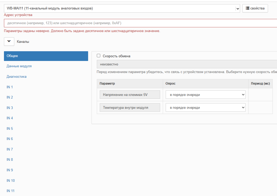

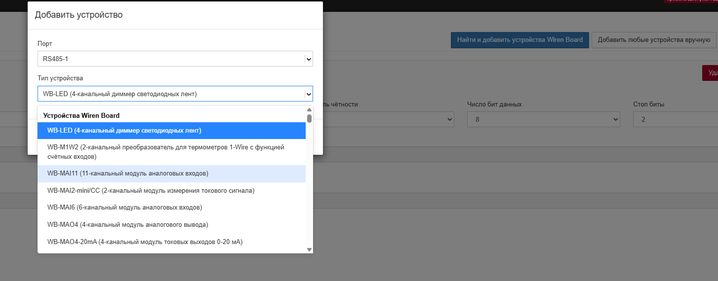

Попробуйте добавить WB-MAI11 в контроллер вручную, вверху справа кнопка.
Должен в выпадающем списке быть шаблон.
Далее попробуйте настроить указав адрес (slave ID)
Один добавился, второй нет.
Какой добавился? тот который не смог прошиться?
45 заработал.
49 который не смог прошиться- не заработал
