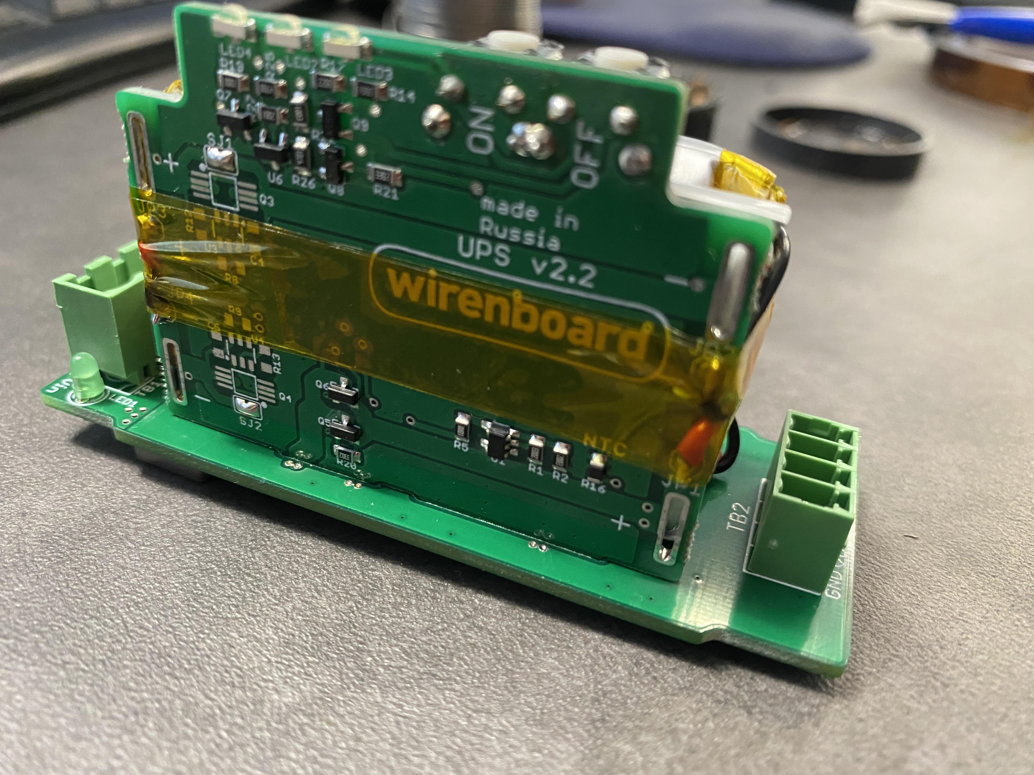

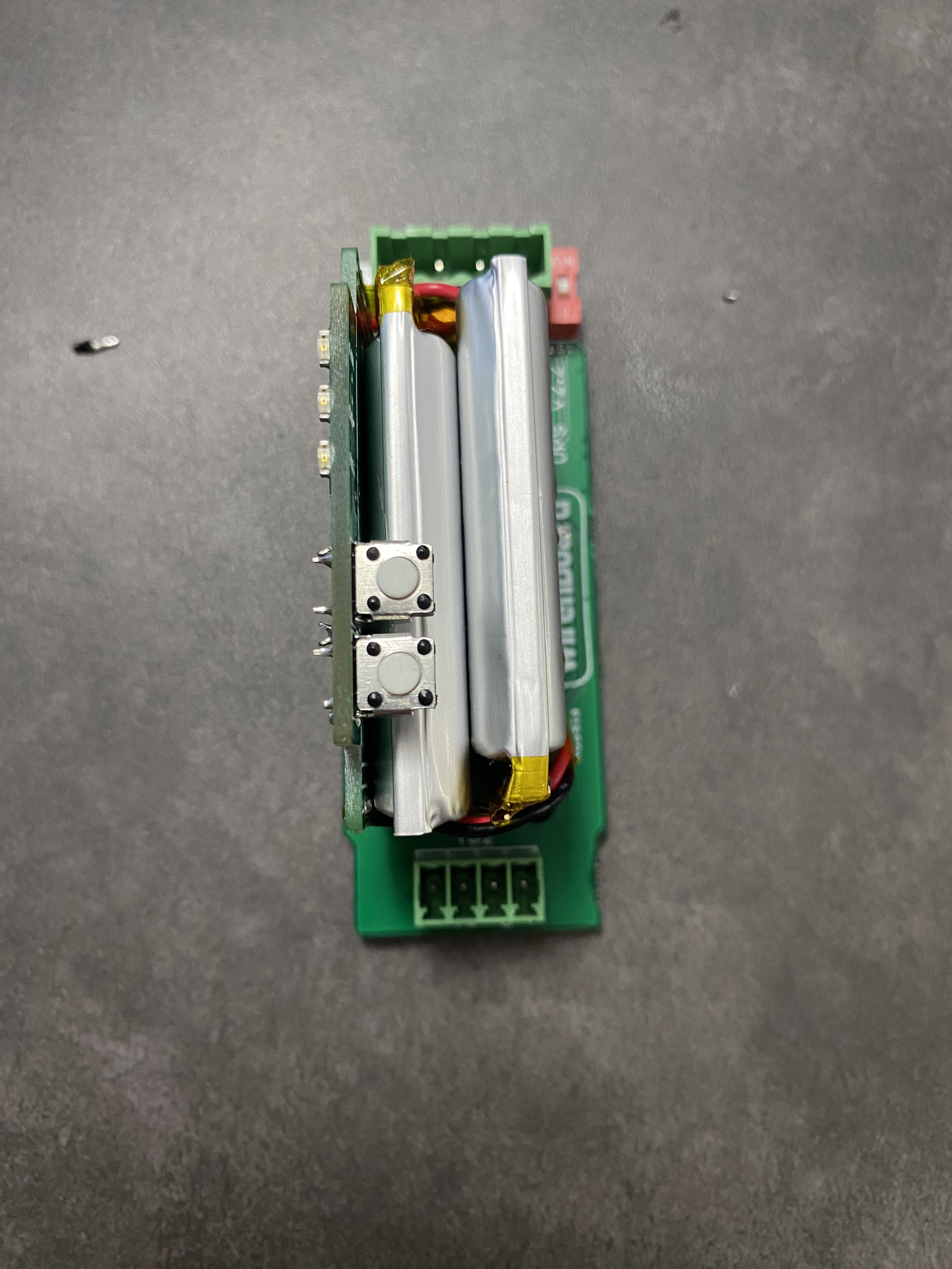

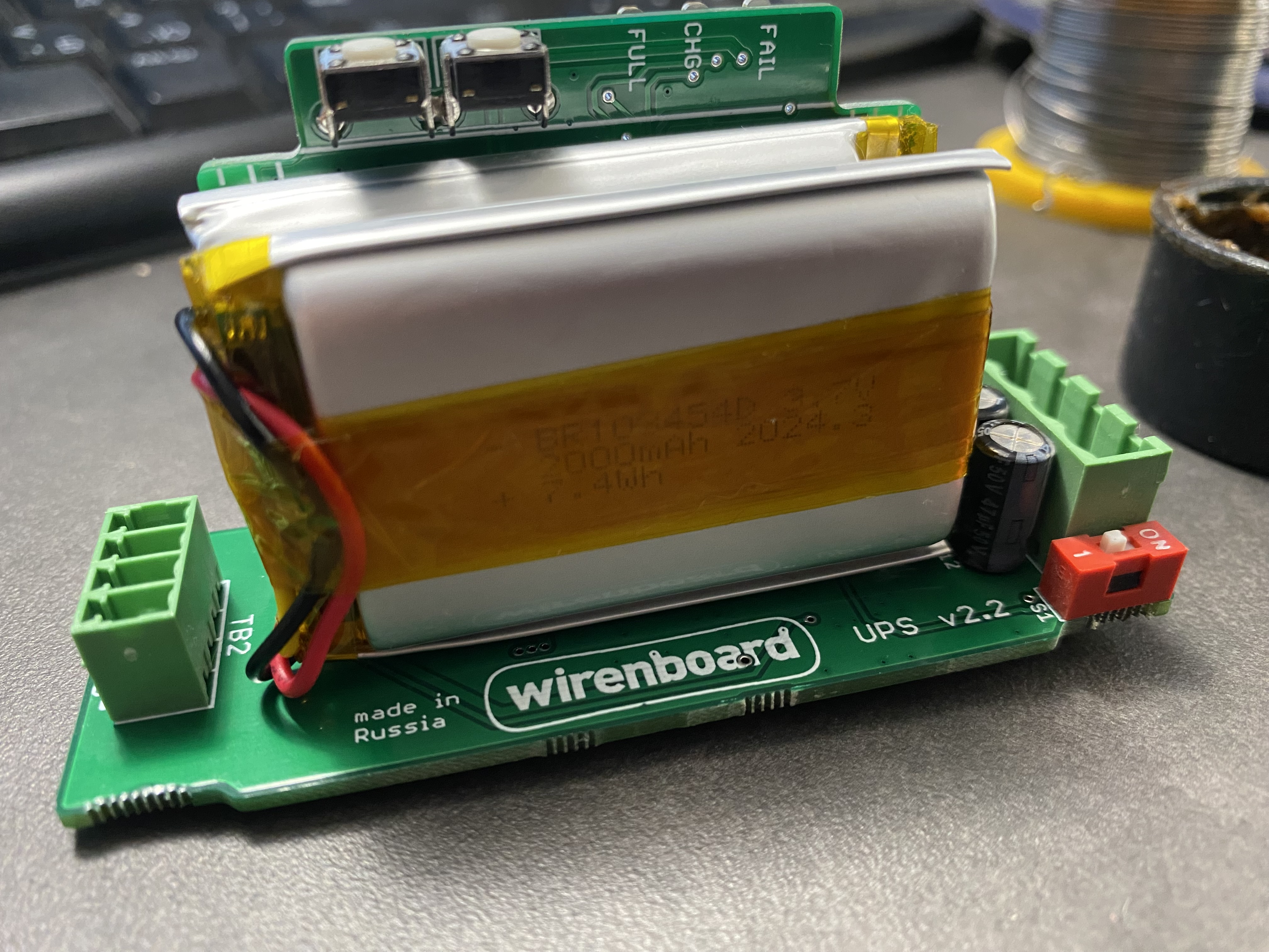

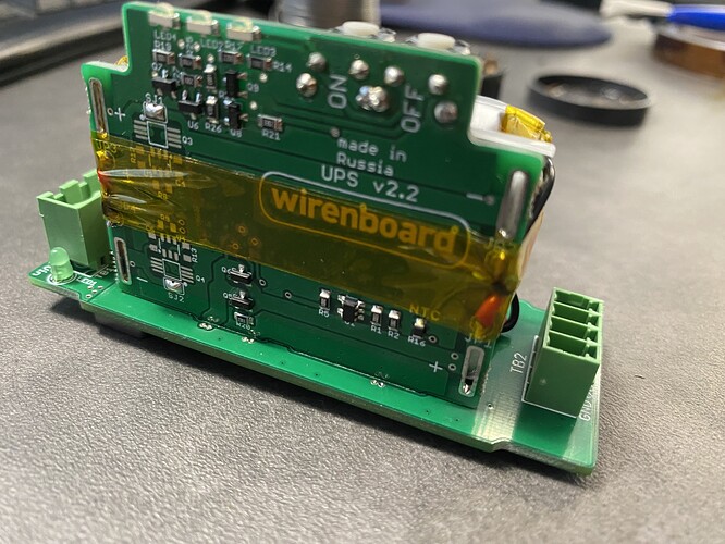

Не стал новый заказывать WB-UPS. Решил сначало посмотреть как старый будет работать с новыми АКБ.

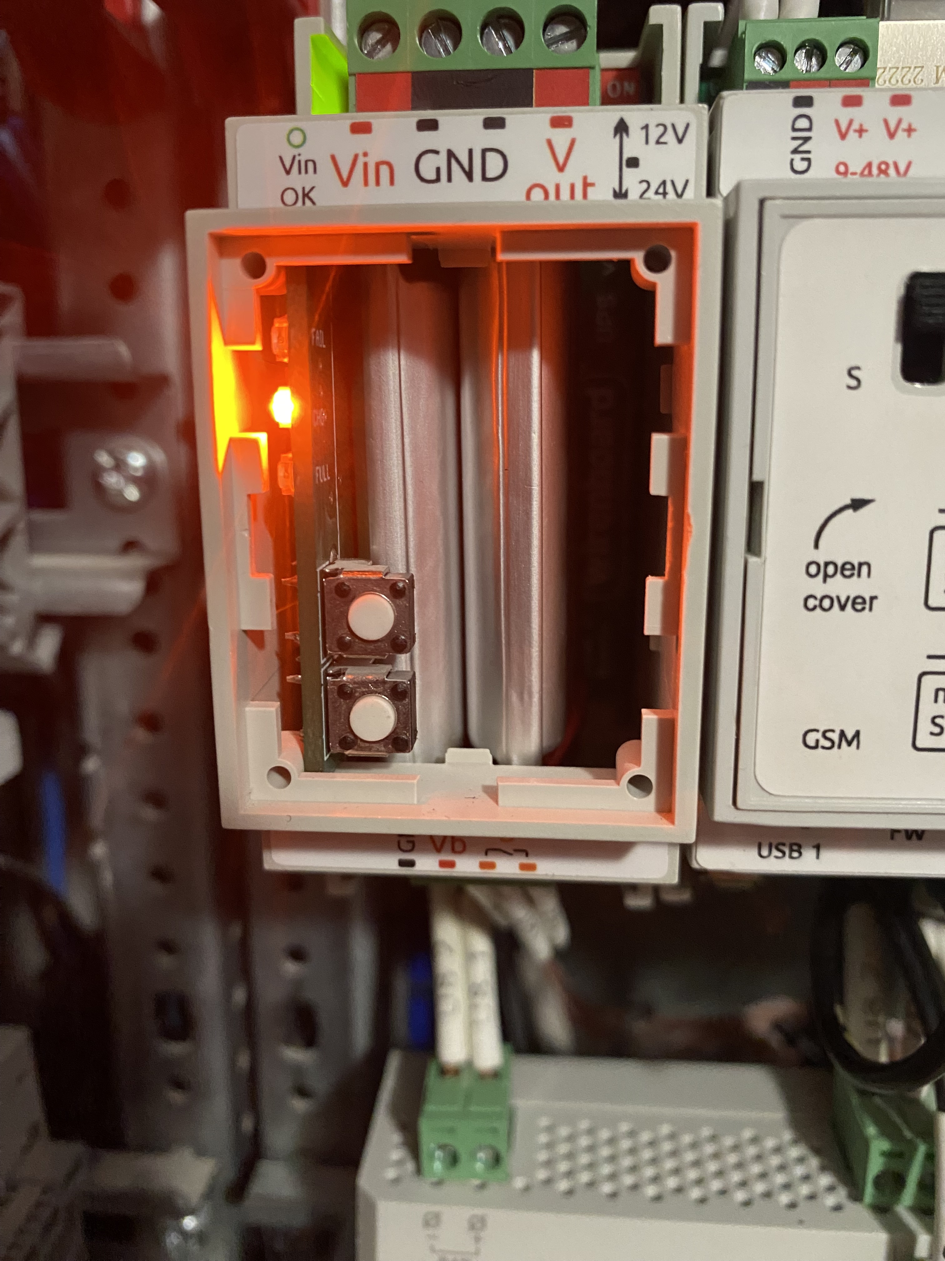

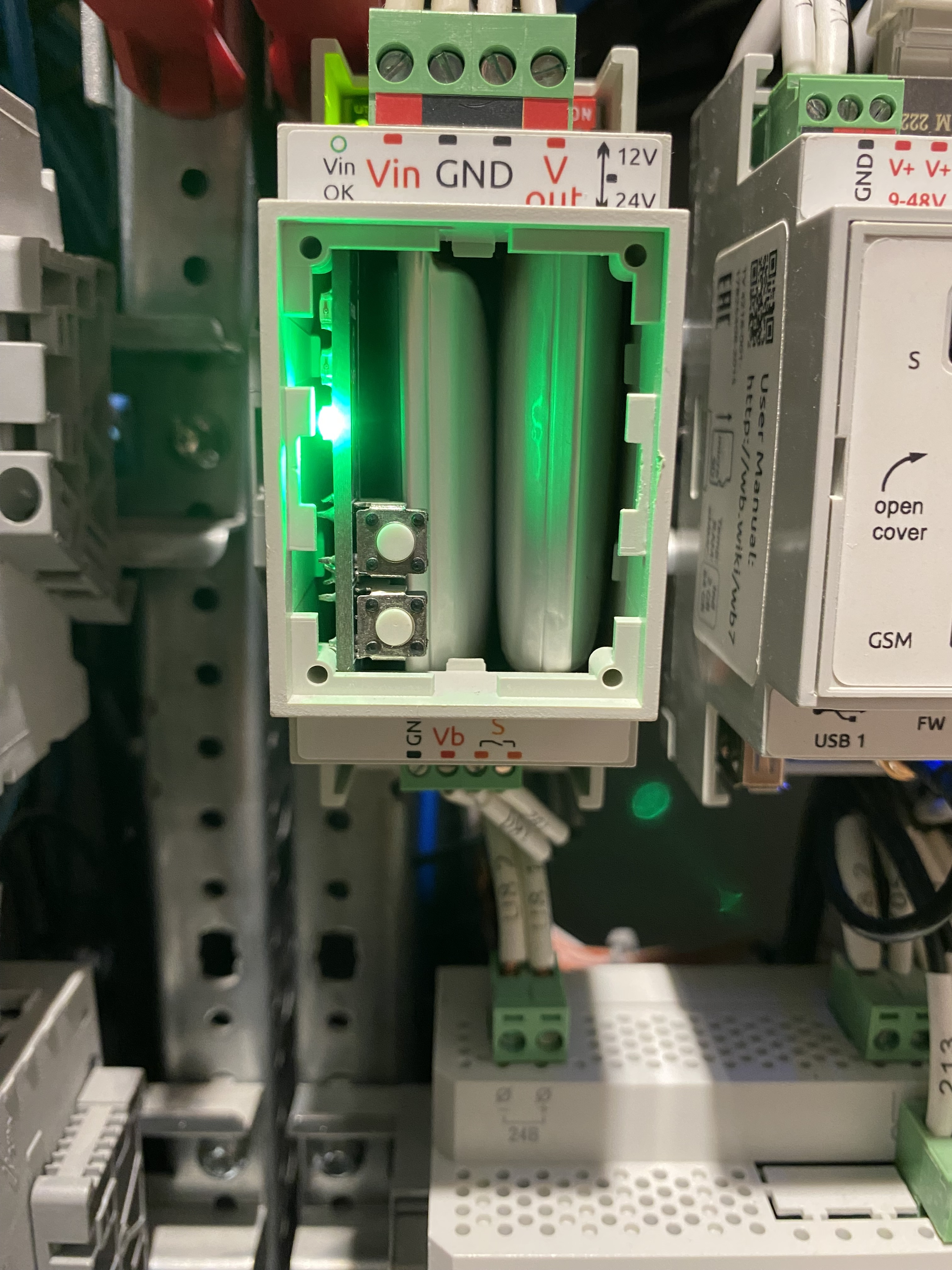

Заказал новые аккумуляторы, перепаял/перепаковал, посмотрим когда снова вспучит их, буду заглядывать под крышку раз в пару месяцев.
Здравствуйте, Посмотрел под крышку и новые АКБ снова вспухли. Около трех месяцев прошло. Менять их бесполезно…
