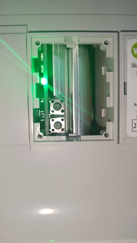

Добрый день! Сегодня случайно обнаружил вздутие банок. Причем две уже сильно вздулись, а третья пока немного, но тоже вздулись.
Проработало всё примерно полтора месяца, ещё идёт пусконаладка.
Эксплуатируются в нормальных условиях, одно в главном щите, и два в своих щитках ванны и туалета.
Нагрузка не превышается, температура в норме.

Это относится к 1 фотке.

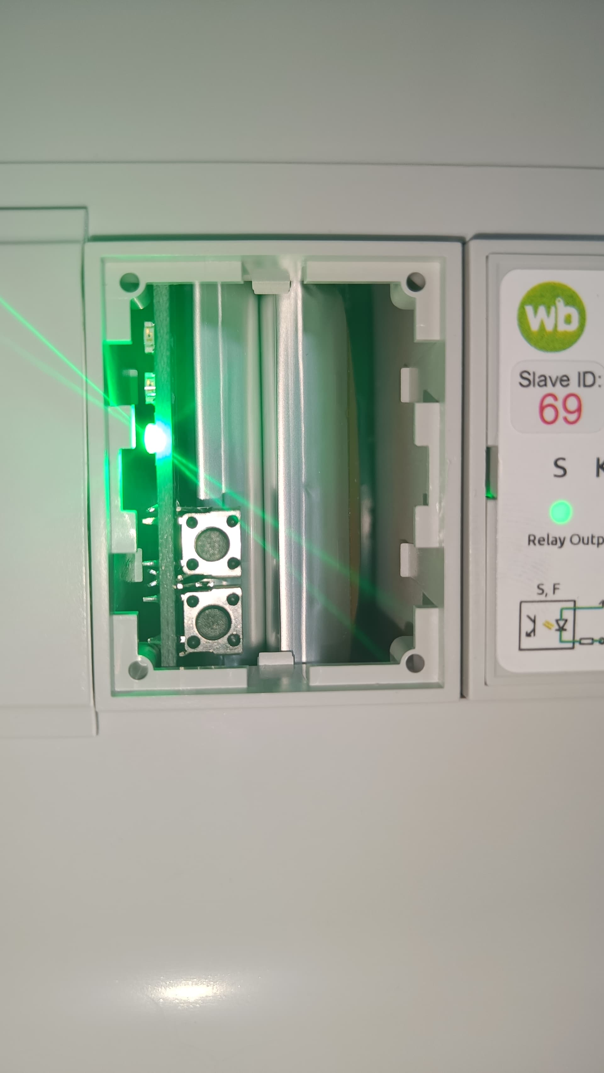

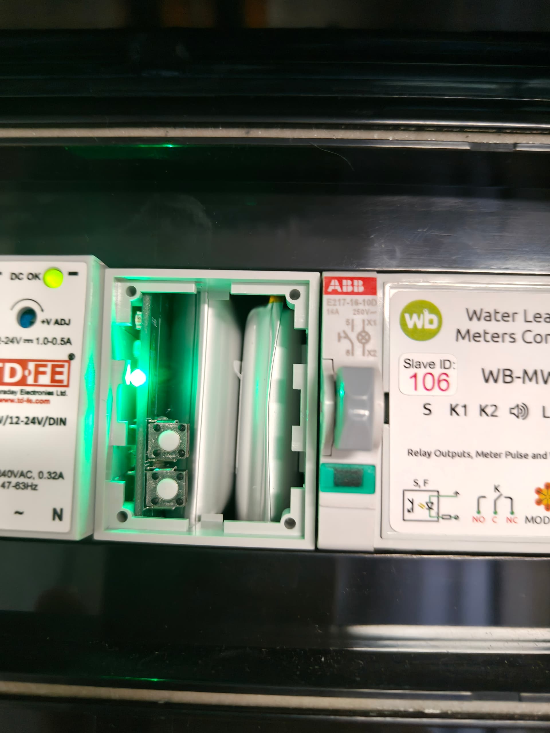

На третьем фото не вижу вздутия, можете сфотографировать с лучшим освещением?

Фото лучшего качества постараюсь сделать сегодня - завтра.

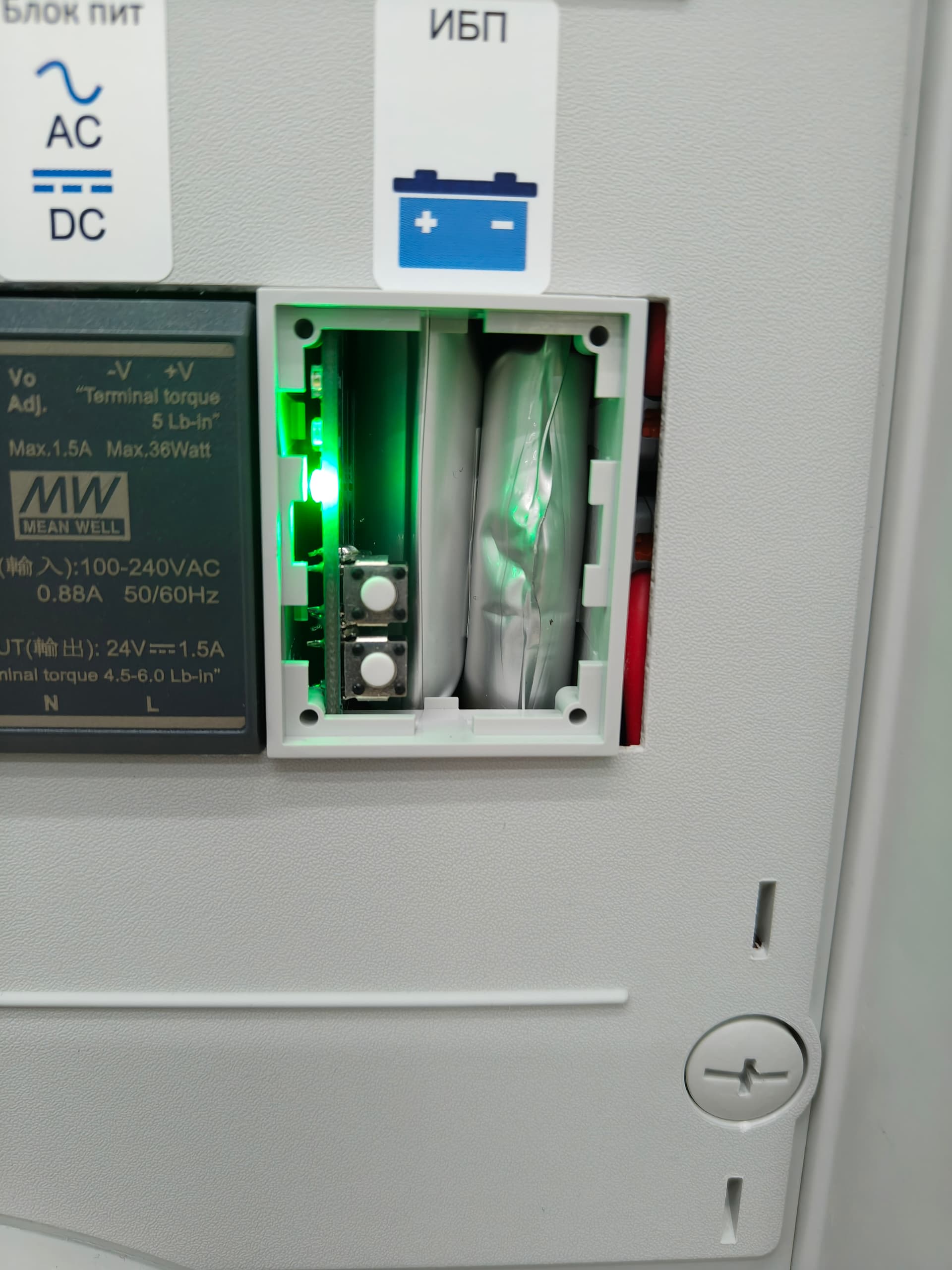

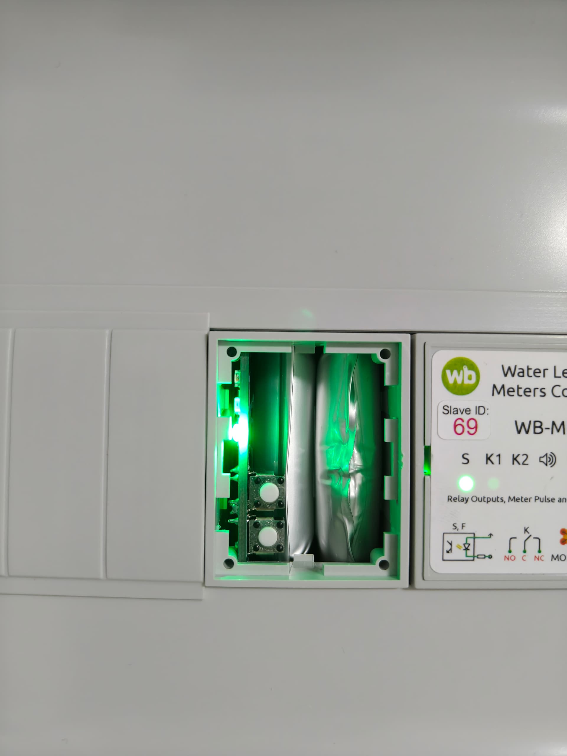

Сегодня ещё больше вздулось
Давайте мы бесплатно поменяем вам оборудование. Курьер привезёт новое оборудование:

Прошло чуть больше года, и опять все банки вздулись.
У всех трёх? Можно фото?
Давайте заменим на новую модель. Немного странно, что прямо все вздулись. С таким дефектом по идее небольшой процент.
