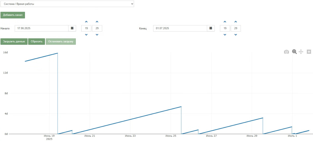

Оказывается проблема была не в источнике питания на который я думал.
После его отключения все равно продолжались повторные перезапуски контроллера.

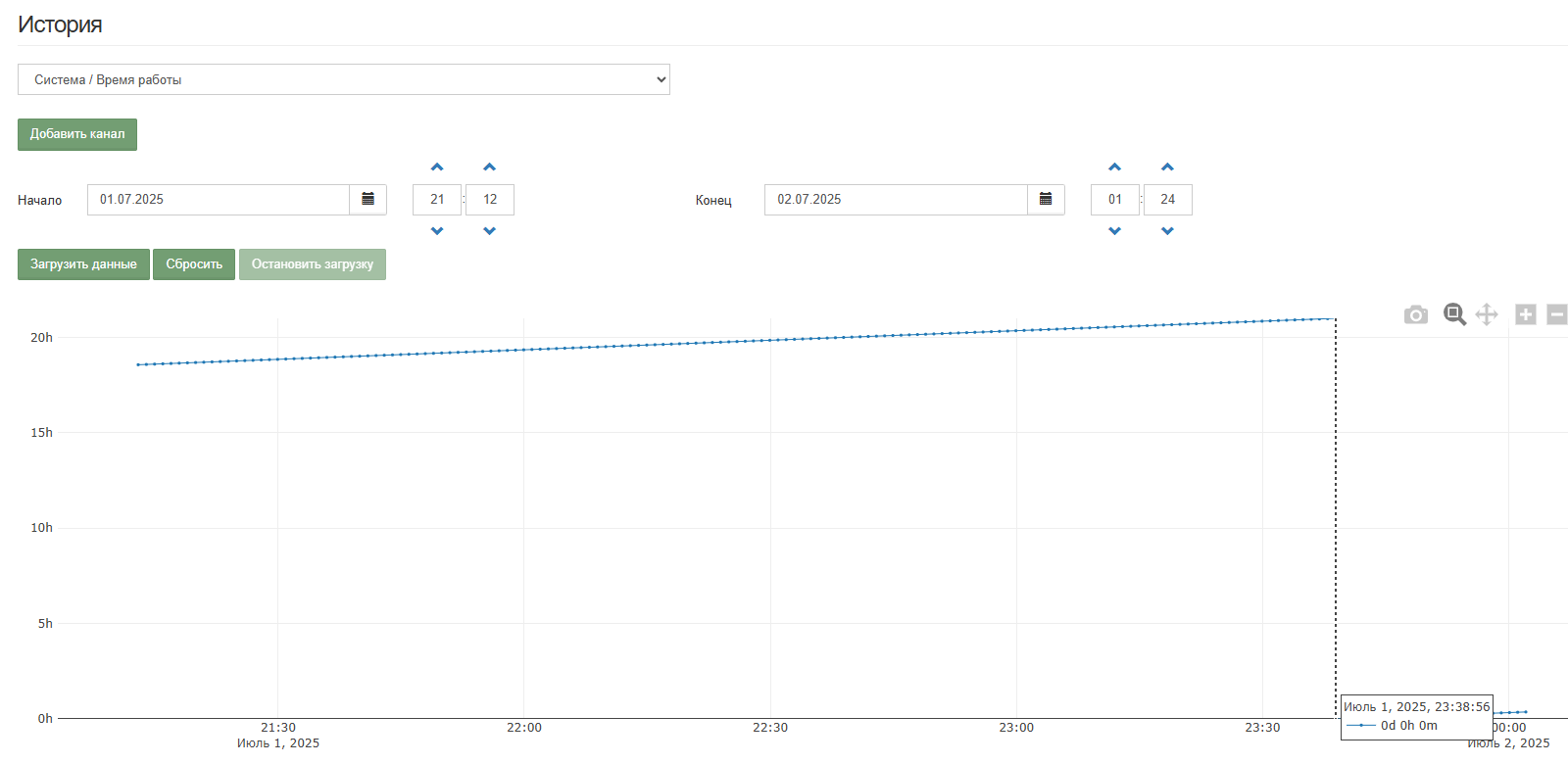

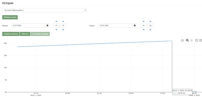

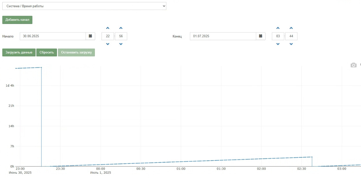

Вчера было время, я переключил только контроллер на другой источник питания 24В на 2.5А. От самого контроллера с выходов питания ничего не подключено кроме 5 датчиков 1-Wire и боковых WBIO модулей.

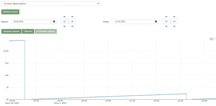

Но после переключения питания в 23:15 на другой источник, контроллер снова сам перезагрузился 2:37.
Прошу посмотреть еще раз диагностический архив, что не так с контроллером?
Еще был один рестарт в 23:38

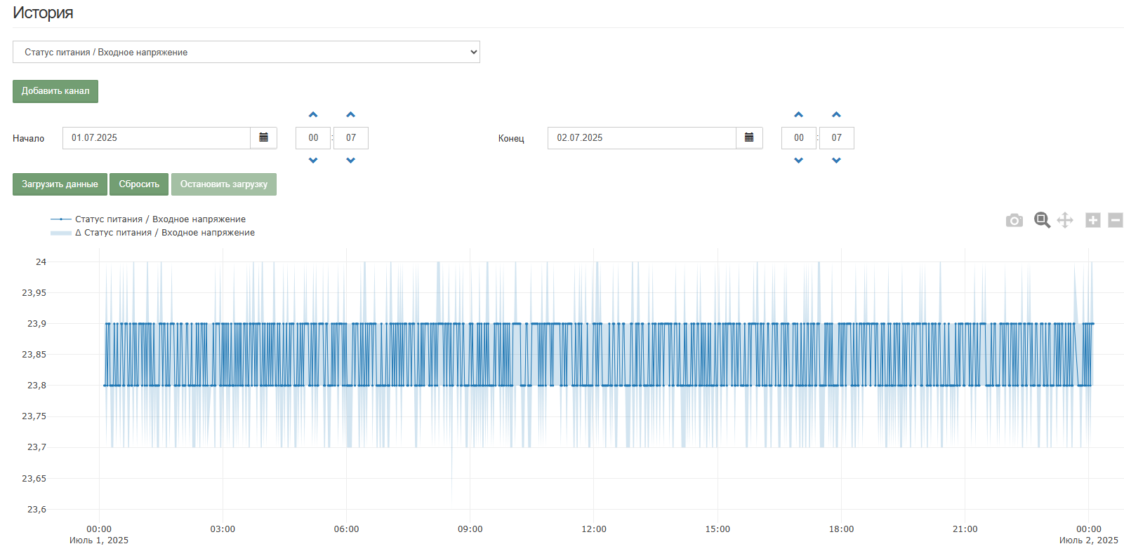

Питание в норме 23.8-23.9 запитан от БП60Б-Д4-24 ОВЕН

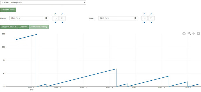

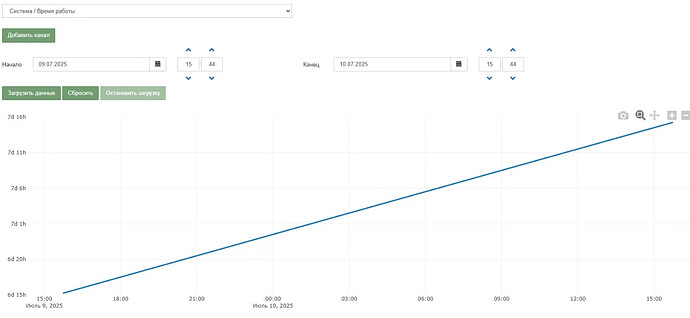

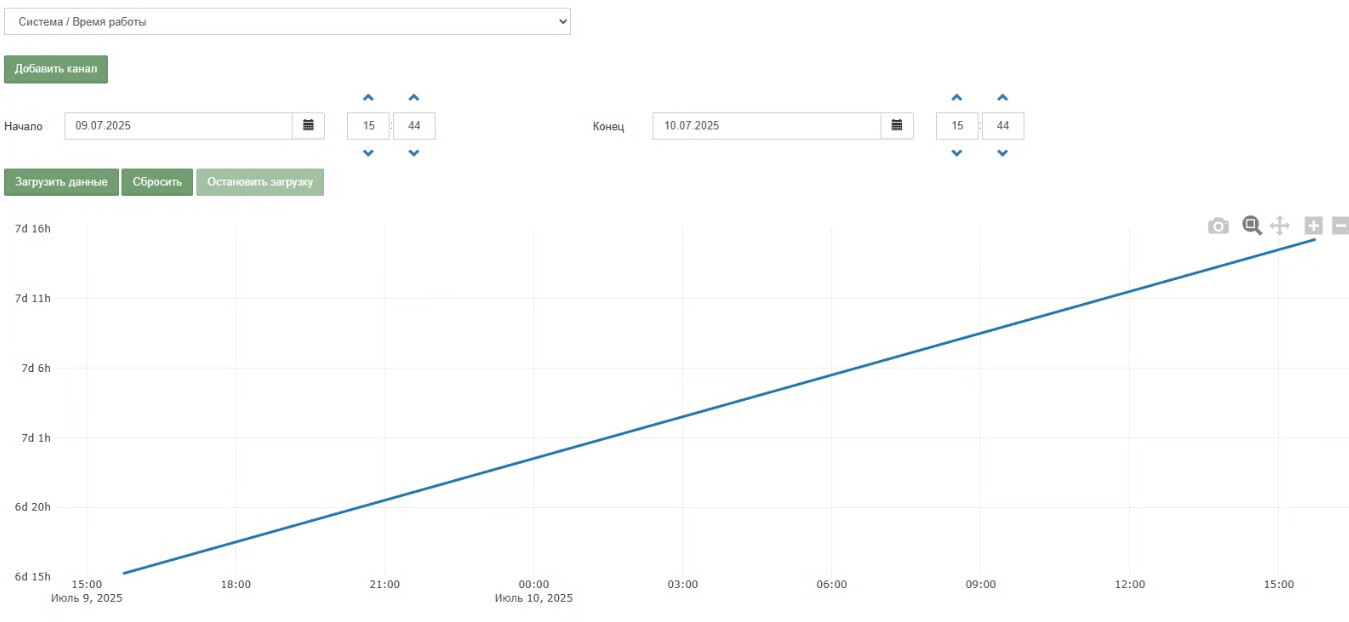

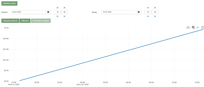

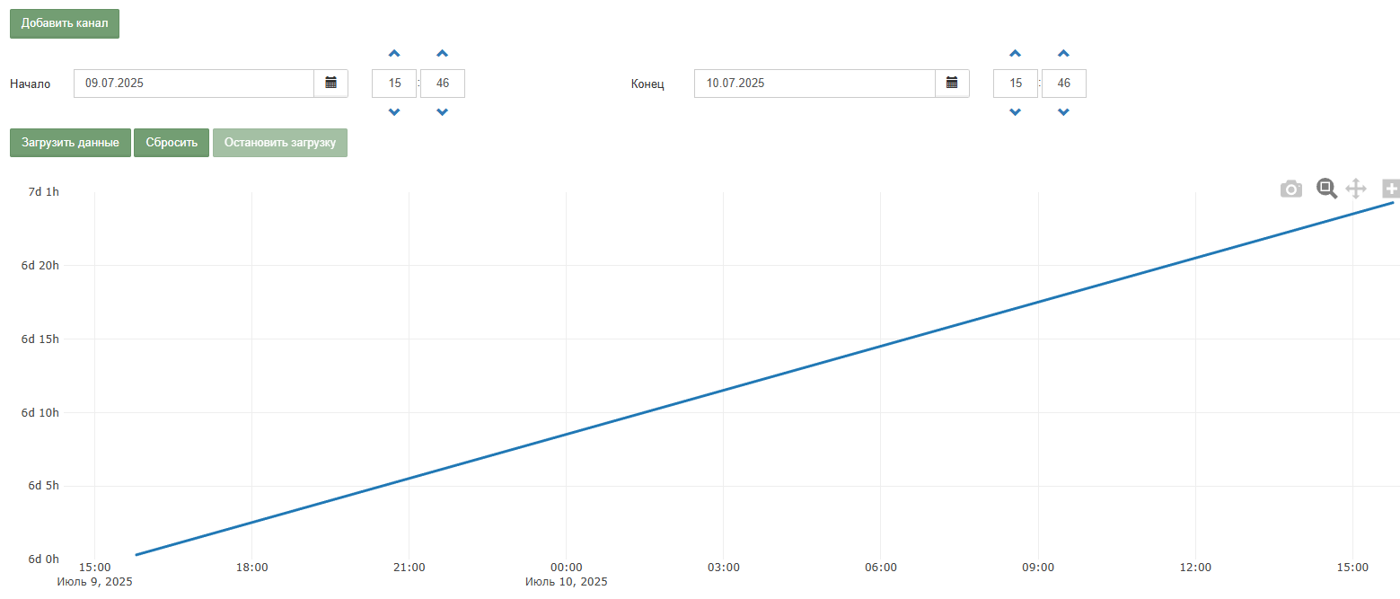

Перезагрузок за неделю не было.
В выходные поменяю обратно, перенесу все на основной 7.3
и еще через неделю отпишусь по результату
7.4 со всеми программами
7.3 Чистый сброшенный

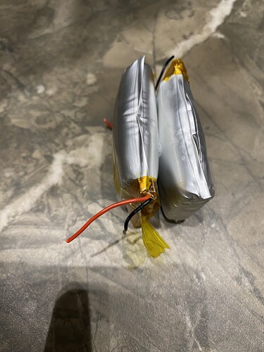

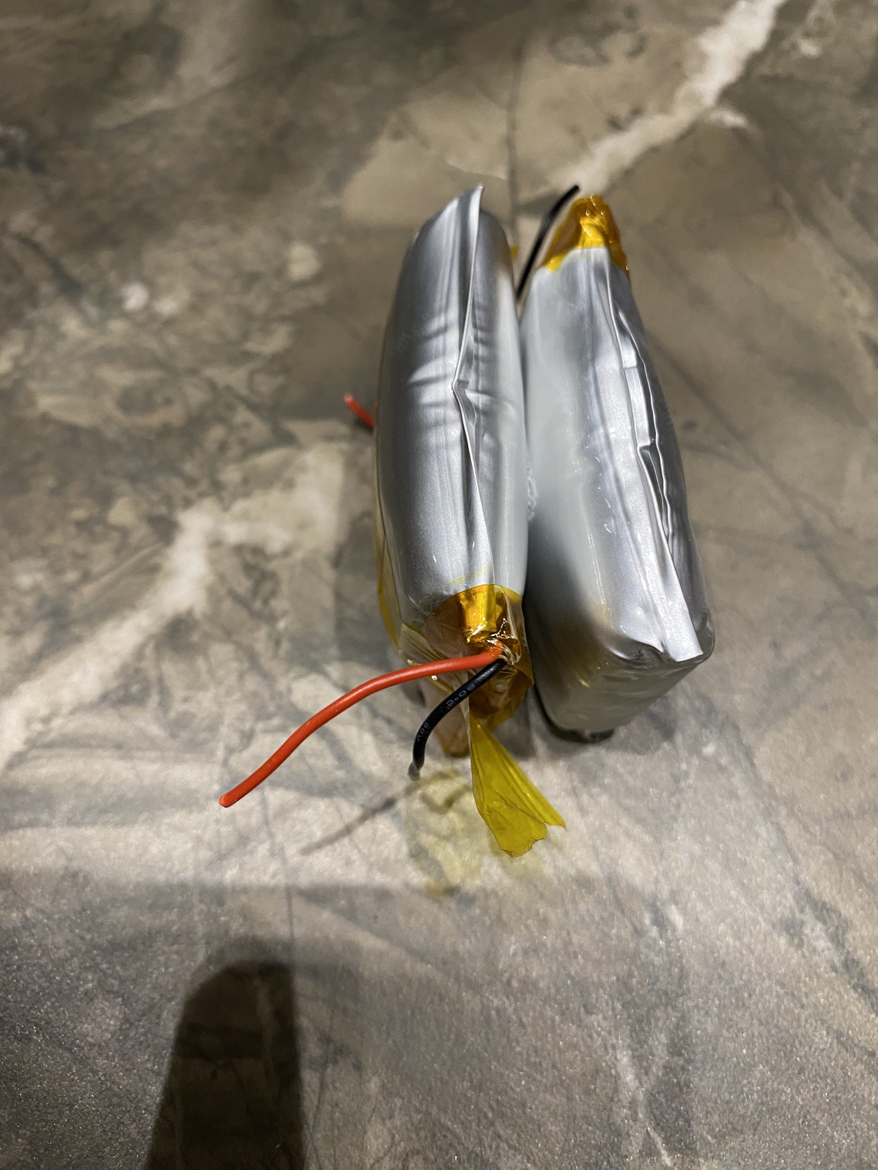

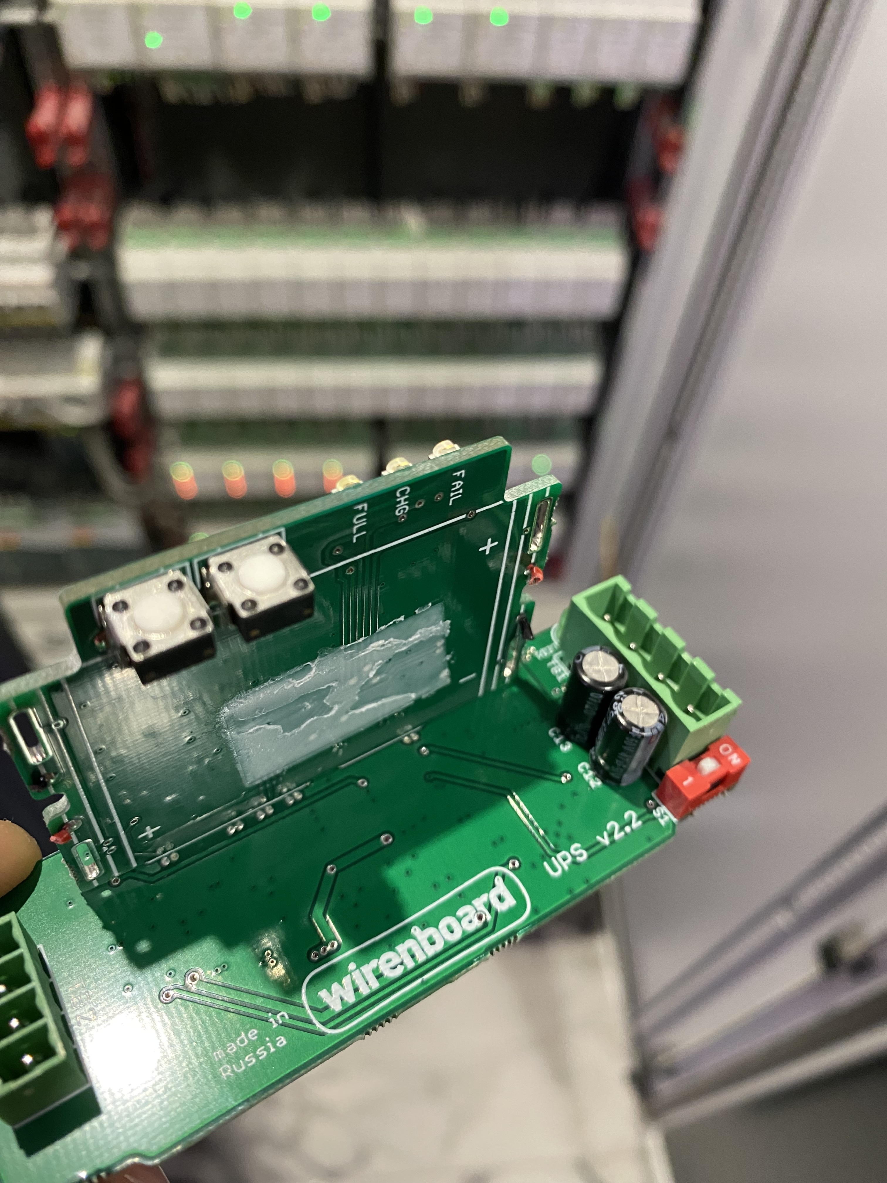

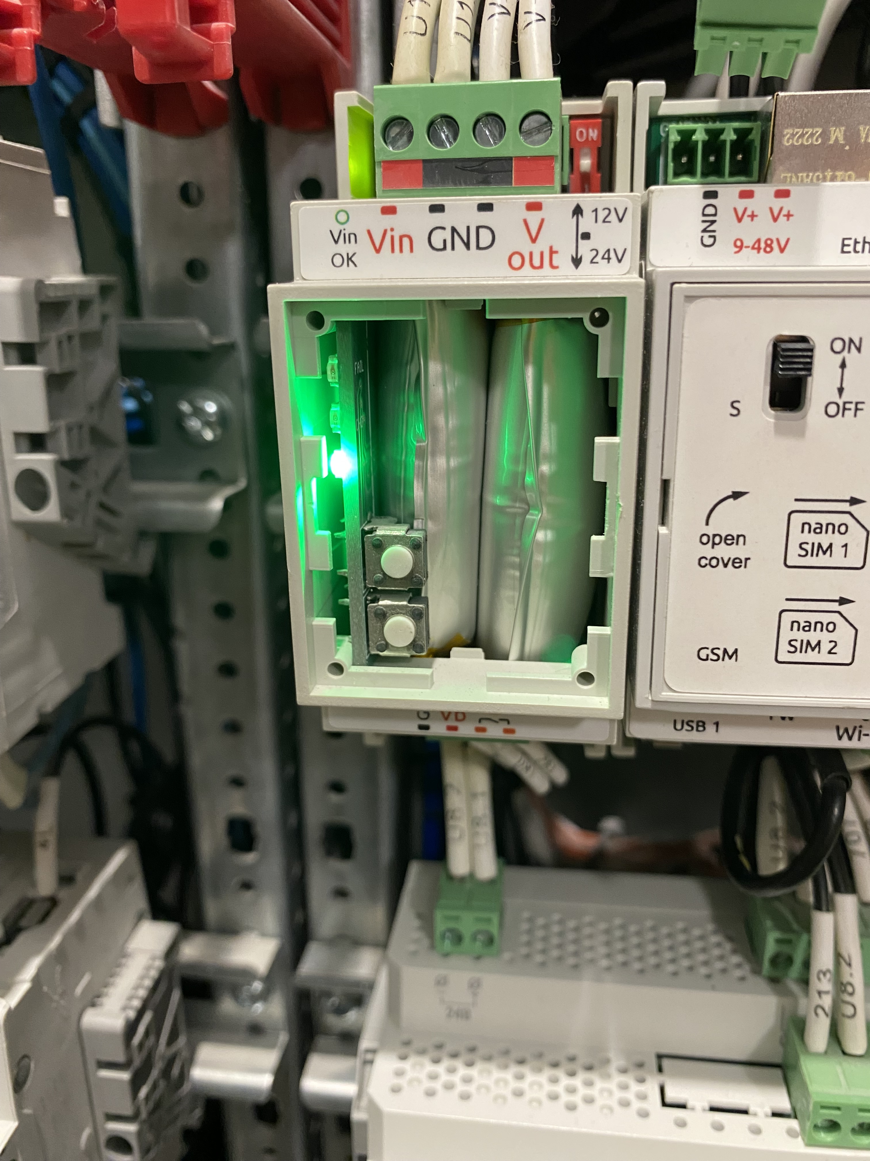

Но, я тут почитал форум и решил посмотреть, что там под крышкой WB-UPS v.2, и там как и у многих все раздулось. Пришлось его обезвредить и подключить обратно, он сейчас как перемычка работает. К нему был подключен только контроллер, остальные устройства работают от центрального ИБП.
В итоге получается его выкидывать и покупать новый?
Сообщите его номер партии справа, я проверю, может быть гарантийный.
Скорей всего уже нет. Заказ №180666 Дата отгрузки 26.07.2021, 14:26
