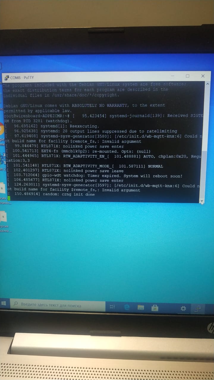

Контроллер WB6.6.0 начал уходить в циклическую перезагрузку.
При подключении через технологический порт работа прекращается на данном этапе:
Сбросить к заводским настройкам через флешку не получилось - контроллер не подхватывает прошивку (диод не начинает часто мигать оранжевым).
С чем может быть связана проблема и какие варианты лечения?
Проблема )точнее - правльная работа) может быть с какимто- из контролируемых watchdog процессов.
Для начала - можно его, WD, остановить
systemctl stop watchdog
Остановится до перезагрузки
и проверить контролируемые им параметры.
