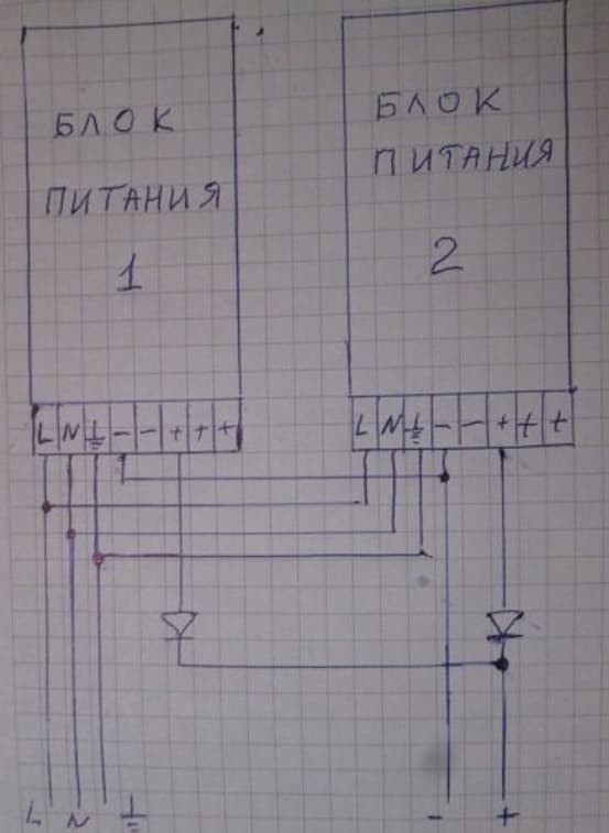

Соединение блоков питания лучше осуществлять через диоды.
Анодом к “+” БП катодом к нагрузке.
Например, рисунок из статьи: https://dzen.ru/a/Xs6kZ3u2NVZAEnnn
Понял, благодарю.
