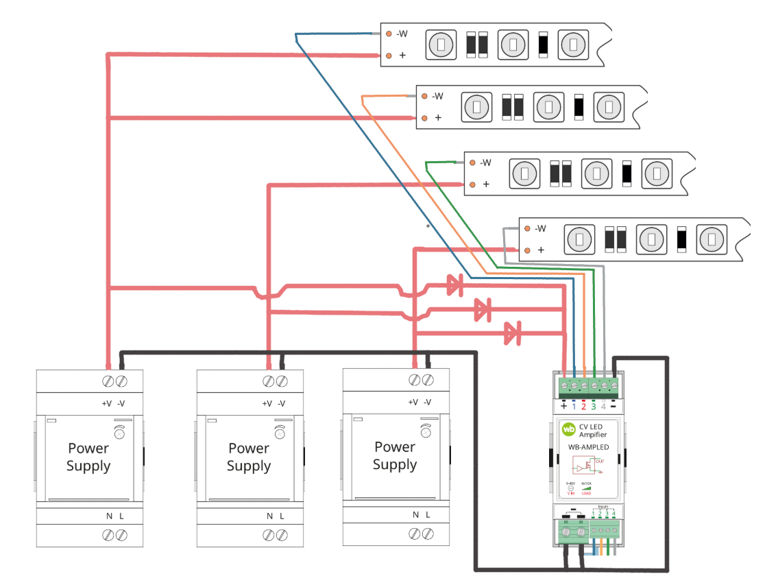

Можно ли подключить 3 БП для питания 4х лент?
Правильно ли я понимаю, что так подключать можно WB-LED или WB-AMPLED. Если да, то какие характеристики требуемых диодов
В данной теме вы найдете ответ на свой вопрос.
Понял, в моей схеме ошибка, нужно Анодом к диммеру, правильно? Некий наведенный индукционной магией плюс должен сброситься на ленту, так?
Спасибо!
Да, все верно - следует перевернуть анодом к диммеру. Это для защиты ключей.
