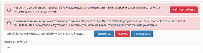

Крякнула релюха, напряжение приходит и от БП и от/к потребителям. Куда бежать, где что смотреть ? диагностический файл приложен.
серийный номер 315899
(406,2 КБ)

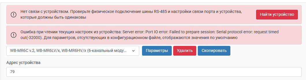

Упс… т.к. реле отвечает за очень важный орган в доме, решил его заменить. Выключил БП на все (и контроллер), а затем снова включил и все заработало… т.е. после перезагрузки контроллера и вкл/выкл питания всего оборудование. Так все таки где что посмотреть в чем была причина отказа реле ? На нем не горел ни один светодиод, в то же время рядом стоящие реле и диммеры работали…
(435,9 КБ)
Первым делом предлагаю проверить мультиметром приходящее питание и качество контактных соединений.
Проверил, все в порядке. Меня интересует что показывает в диагностических файлах ? Если и там все нормально, то кроме соединений что еще может быть ?
В логах многочисленные ошибки связи с различными устройствами:
Serial protocol error: request timed out
Но они никак не связаны с описанной вами проблемой и в логах ответ на причину выключения релейного модуля мы не найдем.
Предлагаю подключить демонтированный модуль на тест и понаблюдать за регистрами 0x0068 - 0x0069 Input “Время работы с момента загрузки”. Так вы определите перезагружалось ли устройство. Ссылка на карту регистров.
