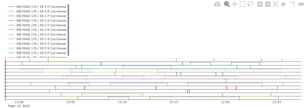

Имеется контроллер WB 7.3.3 и модуль WB-MAI6 настроенный для подключения 12 «сухих контактов». При отключенных клеммах INxP(N) на короткое время хаотично входы переходят в состояние замкнуто. Т.е отображается не верное состояние. Как с это исправить?
MAI6 v1.4A, прошивка 2.1.3 (была 2.0.5). Обновление прошивки не помогло.
На скриншоте состояние входов модуля к которому подключен только rs485.

Интересно. Так как у меня не воспроизводится - можжно предположить что на входах есть все ж наводка. Причем довольно интенсивная.
А измерьте пожалуйста напряжение, между никуда не подключенным входом и iGnd модуля.
Должно меняться, от 0 до ~3 вольт, в процессе цикла измерения.
Ну и - (для проверки) можно попробовать подключить между входом и iGnd конденсатор, на 0.1мкФ например. Думаю что поменяем модуль, странное поведение.
На входах импульсы есть, мультиметр измерить не успевает, но похоже амплитуда 3В.
Конденсатор 0,047мкФ (0,1 мкФ не нашли) пробовали ничего не меняется.
