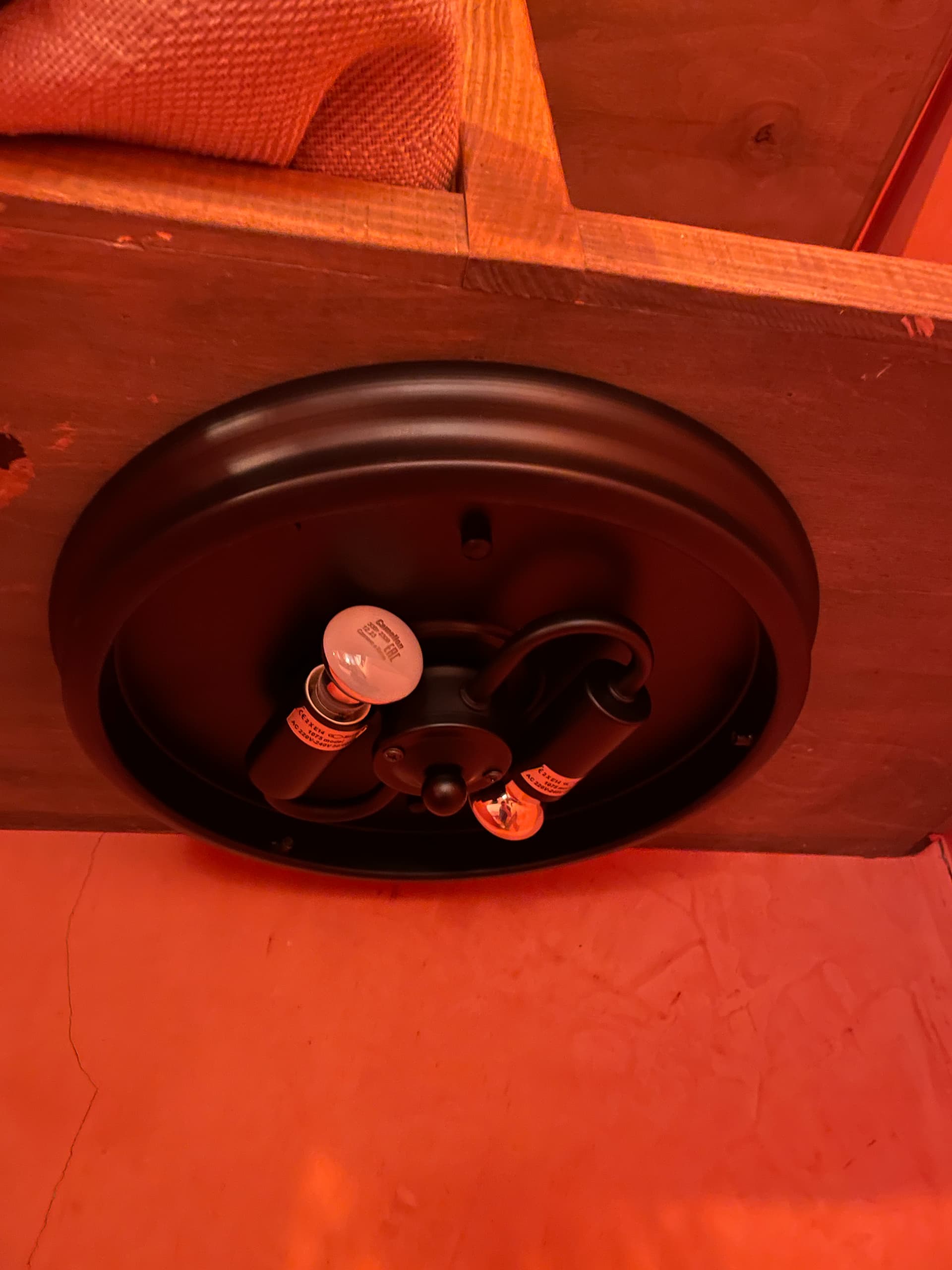

Светильники, до которых смогли дотянуться - во всех были лампы накаливания.
